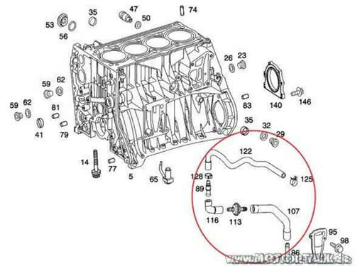

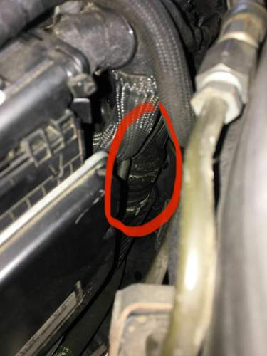

Ich glaube ihr meint diese Schläuche oder ?
Ja genau, dass sind die Teillastschläuche.
Einer sitzt relativ weit oben, mit kleinen Fingern kann man den wechseln wenn der Luftfilterkasten raus ist.
Die anderen 2 sitzen weiter unter.
Ich hab damals Luftfilterkasten, Ansaugbrücke, Kompressor etc. ausgebaut um die wechseln zu können.
Hab dir mal ein Foto von den Leitungen angehangen.
