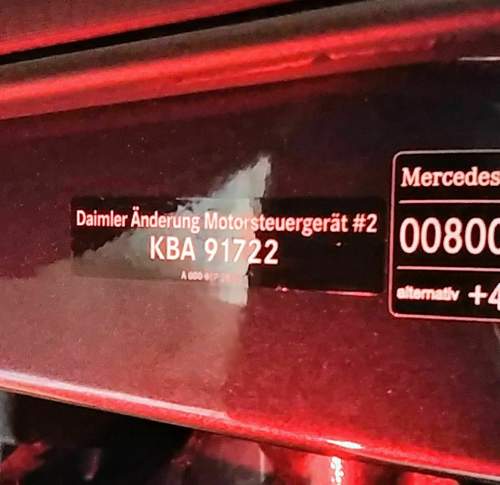

Ich würde nicht davon ausgehen, dass ohne Dein Wissen und Genehmigung eine neue Software aufgespielt wurde. Dann müsste auch ein schwarzer Aufkleber an der B-Säule sowie eine ABE vorhanden sein. Eine solche Handlung wird sich keine MB-Werkstatt leisten.

guck mal auf deine Rechnung. Bei mir wollte man das Update auch „heimlich“ bei der Durchsicht durchführen. Ist immer gut wenn man sich vorher nochmal den Kostenvoranschlag durchließt.
Einen Aufkleber und eine ABE gibt es nicht nach dem Update. Es gibt aber bei Mercedes eine Seite wo du nachsehen kannst ob ein Update durchgeführt wurde. Den Link habe ich aber nicht zur Hand.
Schreibe nicht so einen Quatsch. Natürlich gibt es Aufkleber und eine ABE für die veränderte Motorsteuerung, die ABE ist vorgeschrieben. Und auf Deinen Link bin ich gespannt, denn der ist auch nicht unbedingt logisch: Ein Update soll heimlich aufgespielt sein, ist dafür aber dokumentiert, um es nachverfolgen zu können. Aber auch das kannst Du sicher erklären. Im Übrigen kann von "heimlich" auch keine Rede sein, wenn es auf dem KV bereits vermerkt ist.
Nennen wir es halt untergeschoben.
Mann schaut nicht genau hin und zack ist es aufgespielt.
Nein, es ist auch nicht untergeschoben. Es steht groß und breit auf dem KV und nicht irgendwie versteckt im Kleingedruckten. Und wenn jemand glaubt, nicht genau hinsehen zu müssen, darf er hinter nicht von "untergeschoben" oder "heimlich" reden oder schreiben. Das ist zumindest unlauter.
