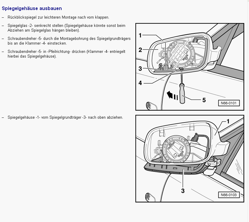

ich habe hier einen elektrischen Seitenspiegel (rechts) aus einem Golf 4 aus UK.
Die Pinbelegung ist wie folgt:
04: Masse 2 (Türverkabelung Fahrerseite)
05: Spiegelheizung +
06: Spiegelverstellung V17
07: Spiegelverstellung V149
08: Spiegelverstellung gemeinsamer Anschluss
Die Verstellung Hoch-Runter funktioniert problemlos.
Versuche ich Links-Rechts zu verstellen ist der Motor hörbar, doch am Glas tut sich nichts.
Die Motoren haben einen Widerstand von 71 und 76 Ohm.
Das Glas lässt sich Hoch-Runter mit den Fingern nur schwer drücken.
Links-Rechts geht allerdings sehr leicht.
Ich gehe also davon aus, dass etwas ausgehängt oder weggebrochen ist.
Da der Spiegel ausgebaut ist, bekomme ich die Spiegelkappe leider nicht runter um drunter zu schauen.
Hatte jemand schon ein ähnliches Problem und auch eine Lösung?
Zudem noch ein Tip wie ich die Spiegelkappe ab bekomme?
Danke für eure Hilfe :)

Zum spiegelkappe abmachen, hab ich dir das ergoogelt
http://www.motor-talk.de/.../...piegelkappen-demontieren-t1264244.html
Zum Rest keine Ahnung, tut mir leid.

Themenstarteram 31. August 2016 um 16:18
Danke Khim. Besagtes Bild aus dem Link habe ich oben doch schon verlinkt. :)

am 31. August 2016 um 17:14
Mir war mal beim Austausch der Scheiben eine von den zwei Kugelgelenk-Dingern rausgehüpft. Eine davon is für hoch-runter und eine für Rechts-Links. Wenn die Scheibe runter war hat man die gesehen, irgendwas in mir sagt die war weiß (würde ich aber grade nicht mehr darauf wetten...)

beim IVer habe ich es noch nicht getestet (müsste ich mal, meine Heizung ist auch kaputt), aber beim Ver / Passat B6 bekommt man die Spiegel selbst easy runter, wenn man maximal nach oben oder unten neigt und im Spalt dann vorsichtig hebelt...
Da siehst du dann wohl a) was kaputt ist und b) bekommst die Kappe runter... muss ich mir mal die Tage bei meinem angucken.

Back to topic:
Spiegel nach ganz oben und links einstellen, dann gibt es unten rechts einen Spalt, in den man greifen und das Spiegelglas vorsichtig abziehen kann; heute getestet (siehe Bild). Funktioniert also tatsächlich wie beim B6er Passat ;o)

Konnte die Klammern des Glases mit einem dünnen Schraubendreher von hinten abhebeln und das Glas entfernen. Dann ließ sich die Spiegelkappe auch besser abnehmen.
Der Defekt: "Kugelgelenk-Dinger" wie schon genannt (siehe Bild)
