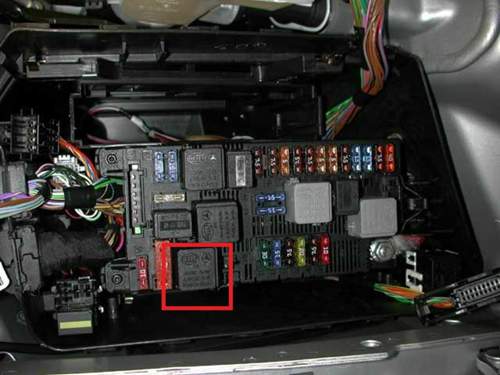

Hallo Leute!
Ich hab ein großes Problem mit Sekundärluftpumpe bei meinem E280 BJ 2006.
Vor ca. 1 Monat, bin ich nach der Arbeit heim gekommen und nach dem ich den Motor abgestehlt hatte,
lief die Pumpe weiter bis Sie den Geist aufgab. Hab mir eigentlich nichts dabei gedacht, am nächsten Tag
leuchtete die Motorkontrollleuchte an.
Gleich danach fuhr ich zu den vertrauten Werkstatt wo mir gesagt wurde das die Sekundärluftpumpe kaputt ist.
Für die neue Pumpe musste ich 544 Euro hinblättern. Das hab ich noch verkraftet. Als die neue Pumpe wieder hin war
da wusste der vertrauten Werkstatt auch nicht weiter. Pumpe auf Garantie umgetauscht. Also MB-Werstatt anrufen!!!
Der MB-Werstatt meinte etweder Relais oder Motorsteuergerät!! Relais ausgetausch, läuft die pumpe trotzdem weiter obwohl
das Auto schon warm ist. Motosteuergerät wurde zur Reparatur geschickt, "Fehler nicht gefunden" Pumpe läuft weiter.
Muss jedes mal den Stecker rausziehen bevor die Pumpe wieder verreckt. Jetzt stehen Wir vor einem Rätsel????
Was mir sehr aufgefahlen ist!! Seit dem es Probleme mit der Pumpe aufgetretten sind.
Ist der Verbrauch extrem gestiegen, nachdem ich das Auto vollgetankt habe und knappe 150 km gefahren bin, ist der Tank
fast halb leer gewesen. Das ist einfach der Wahnsinn!!!!
wenn jemand mal Erfarung damit schon mal hatte oder irgendwas gehört! schreibts Bitte! Danke

Die Temperaturfühler habt ihr auch geprüft oder ?
gruß stefan
Naj, man könnte alternativ die Sicherung der Sekundärluftpumpe ziehen und die Diagnose der Luftpumpe ausprogrammieren.
Oder überhaupt mal einen Kurztest gemacht?
Hallo Stefan!
Danke für den Antwort, Nein das wurde noch nicht gemacht.
Das wollten wir noch morgen mal mit den Werkstatt ausprobieren. Meinst du das könnte der Fehler sein??
Der Meister von dem vertrauen Werkstatt meinte das dieses Fehler, das mit dem hohen Verbrauch, starkes Benzin Geruch
nach dem anlassen und Probleme im warmen zustand das Auto nochmal zu starten angeblich schon mal beim VW Golf 4 gabs. Er sagte
das da irgendwo ein Temperatursensor oder Fühler gäbe und evtl. das er die probleme machen könnte und die ganze Kettenreaktion auslöst. Ich hoffe das er es wirklich ist. Werde morgen Bescheid geben obs funktioniert hat.

Bevor ich über 500 Euro für die dämliche Pumpe ausgebe, lasse ich sie selbstredend ausprogrammieren. Kein Mensch braucht die Pumpe. Die ist nur drin um die Kats nach einem Kaltstart schneller auf Temperatur zu bringen.
Blos wie gesagt wir wiesen nicht warum das Auto so viel Sprit verbraucht und ausgerechnet in der gleiche Zeit wo die Sekundärluftpumpe Probleme bereitet.
Die Sekundärluftpumpe arbeitet, wie oben gesagt, nur bei kaltem Motor. Das wird wohl über die Kühlmitteltemperatur gesteuert werden. Gleichzeitig wird bei kaltem Motor das Gemisch angereichert, also mehr Sprit eingespritzt. Das passt doch alles zu Deiner Beschreibung.
Daß die Pumpe noch weitergelaufen ist, nachdem der Motor abgestellt wurde, führe ich auf ein klebendes Relais zurück. Daß die neue Pumpe direkt wieder kaputtgegangen ist liegt wohl daran, daß die Pumpen nicht für Dauerlauf ausgelegt sind.

Der Temperaturfühler wurde ausgewechselt! Der Verbrauch ist gesunken und die Sekundärluftpumpe
scheint noch zu leben, zumindest schaltet Sie sich wieder aus und läuft nicht bis zum verrecken.
Gruß Andi

So wie aussieht hab ich mich zu früh gefreut. Gestern nach der Arbeit fuhr ich heim, bin bei dem ampel
angehaltet, plötzlich hat sich die Pumpe wieder eingeschaltet und nie mehr aufgehört zu pumpen, bis ich den Stecker
gezogen habe. Jetzt bin ich mit meinem Latein am Ende. Meine Frage wäre, Gibt da bloß einen Temperaturfühler oder mehrere? Weil
nach dem der Fühler ausgewechselt wurde ist es ein zeitlang alles normal gewesen,Bis gestern:(
Gruß Andi

Hallo And1982, wurde das Problem schon gefunden und gelöst mit der Sekundärluftpumpe?
Hallo M.Matrix
Ja das Problem ist behoben. Damals wurde die falsche Relais ausgetauscht, deswegen lief die Pumpe
weiter. Blöd gelaufen.
