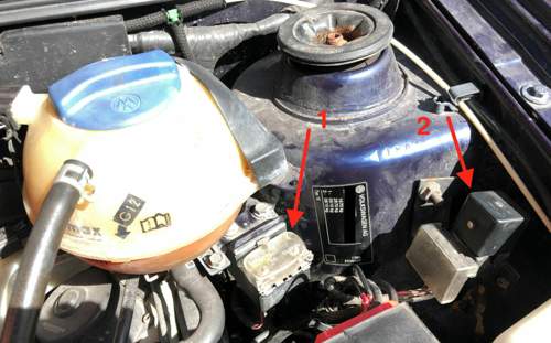

Das mit der Frage hat sich erst mal erleditg.
Doch tut sich gleich eine Neue Frage auf:
Durch welchen Sensor weiß das Motorsteuergerät das es "kalt" ist und das es das Sekundärluftsystem einschalten muss?
Mein Cabrio ist Bj. 2001
Motor ein AWG 2.0
werde noch ein Foto vom Motorraum anhängen.
PS meinen Temperatur Anzeige im Tacho geht auch nur ab und an.... hängt das alles zusammen????

Danke für die Antwort, bin gerade unterwegs. Was das schließen des Rückschlagventiels betrifft, so muss es schließen da es auf der Seite der luftpumpe völlig sauber ist und auch nicht bläst wenn ich den schlauch bei laufenden Motor von der pumpe nehme.
Melde mich später noch mal wenn ich wieder zu Hause bin.
Danke erst mal.
Ich werde jetzt langsam kirre.
Jetzt hab ich doch langsam alles durch.
1. Schlauch zur Pumpe ist OK
2. Schlauch von der Pumpe zum Rückschlagventil ist OK
3. Rückschlagventil ist OK (sauber auf der Pumpenseite und dicht bei laufenden Motor)
4. Sicherung unter dem Relais (50A) im Arbeitsstromkreis ist OK
5. Relais schalet bei Spannung im Schaltkreis OK
6. Arbeitsstromkreis im Relais wird geschlossen OK
7. Kabel zwischen Relais und Pumpe sind OK
8. Luftpumpe läuft wenn Arbeitsstromkreis im Relaissockel überbrückt wird OK
9. Kabel zwischen Steuergerät und Relaissockel ist OK
doch das doofe System springt einfach nicht an......
Versuche Morgen den Temperatursensor auf dem Bild mit dem "schwarzem" Kabel (ist 4 Polig) dran zu tauschen in der Hoffnung das sich dann das Steuergerät überreden lässt eine Steuerpannung auf das Realis zu geben.... vielleicht geht dann auch die Temperaturanzeige im Tacho auch wieder.
Wenn das alles nichts mehr hilft dann schmeiße ich die Karre weg....
(hab das Auto jetzt 12 Monate und schon 3000 Euro reingesteckt)
So, nun habe ich auch noch der Thermoschalter am Motor gewechselt. (29 Euro beim VW Händler)
Jetzt geht meine Temperaturanzeige im Tacho auch wieder. Was aber noch besser ist:
Die Luftpumpe ist beim Starten des Motors angesprungen ca. 10 Sek gelaufen und dann ausgegangen.
So wie es sein sollte.
Werde jetzt noch einmal die Fehler P0171, P0422 und P0411 löschen und dann mal sehen ob sie noch einmal gesetzt werden?!
Hoffe das ich jetzt erst mal ruhe habe ......
