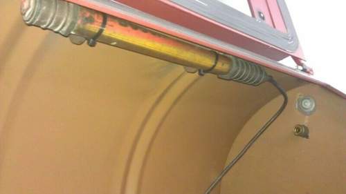

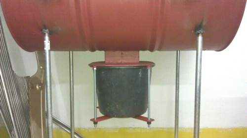

Ja so habe ich meine aufgebaut und siehe da es hat sich gelohnt. Klar der Luftvorrat sollte schon gross sein und das teil schon stand / tragfest. Kleine sachen die sonst kaum einer strahlt habenn wir schon gemacht. meine hat so um die 100 Euro glaube ich gekostet also preiswert und gut
Peter

Jetzt im Herbst gibt es in den Baumärkten überall diese Partyzelte im Abverkauf. 3x2m, 3x3m alles zu bekommen. Ich hatte mir vor ein paar Jahren ein 3x6m Zelt für 79 Euro gekauft. Da kannste ein ganzes Auto reinstellen. Ein paar Arbeitsböcke dazu und du hast eine prima Strahlkabine. Und das Geld bleibt über für das wichtigste. Einen richtig leistungsfähigen Kompressor. Denn ohne den ist das alles vor die Füße. Die Kabine ist nur dazu da, das das Strahlgut nicht überall rumsaust.....
Ich kann mich Astro nur anschließen. Der Kompressor und die Strahlkanone spielen eine wesentlich wichtigere Rolle als die eigentliche Kabine, die im Prinzip auch aus Latten und Plastiktüten bestehen kann.
