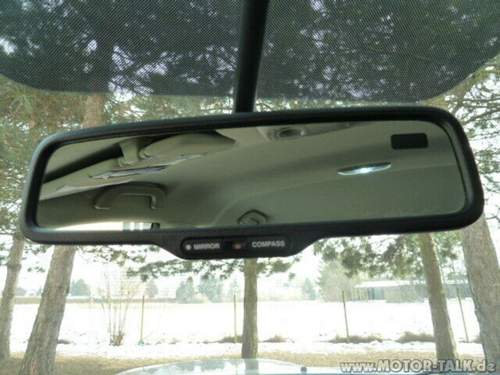

Hallo Subaru-Gemeinde,
heute wurde von der Subi-Werkstatt an meinem Impreza ein selbstabblendender Innenspiegel montiert. Das Teil gibts zum Nachrüsten im Zubehörkatalog für einige Teuros. Ich hatte das Glück, dass ich den Spiegel (+Einbaukit) lediglich für einen Bruchteil des Preises als Neuteil (der Spiegel kam ursprünglich aus den USA) erwerben konnte. Sonst wäre er mir vermutlich doch zu teuer gewesen.
Den Einbau hatte ich schlichtweg nicht "drauf", ich traus mir kaum sagen, trotz Einbauanleitung. Den moary hätte das vermutlich nicht mal ein müdes Lächeln gekostet, aber wie gesagt, ich hab lieber die Finger davon gelassen.
Bei Lichteinfall/Blendung oder wenn ich z.B. in nen Tunnell oder die Garage fahre, dunkelt das Teil selbstständig ab. Ein netter Gimick ist der elektronische Kompass, der oben rechts auf dem Spiegel digital in grüner Farbe die Himmelsrichtung (N/S/W/E) anzeigt, in die man gerade fährt.
Der Einbau hat mich 80 Euro gekostet, wobei ich über den Preis jetzt nicht diskutieren will. Wenn mans halt nicht drauf hat, so wie ich, bleibt nix anderes übrig....dafür ist das Teil und das "drum-herum" aber auch tip-top verbaut worden.
Werde morgen für alle Interessierten mal ein paar Bilder reinstellen.
Nach dem Tagfahrlicht und dem Innenspiegel kommt als nächstes ein Subwoofer rein. Da ich ein Pioneer Radio verbaut habe, wurde es ebenfalls ein Pioneer, der TS-WX11A. Wird aber vermutlich März werden, bis der eingebaut wird, ihr wisst schon, mein Bastel-Handicap und das liebe Geld. Ja, und abschließend spekulier ich noch auf eine Rückfahrkamera. Muss aber erst noch gekauft werden, wenn ich mal wieder flüssig bin, und auch da möchte ich mit einer der Marke Pioneer "zuschlagen". Bloß der Einbau, der wird dann vermutlich so richtig Teuro.

So, anbei die versprochenen Bilder.

ein sehr alter Thread, ich weiss, hab sonst aber keinen dazu gefunden.
Ich bin auf der Suche nach Informationen zu dem 'Adapter-Kit' das man fuer den Spiegel braucht. Was ist da dabei? Den Spiegel hab ich geschenkt bekommen, erkenne jedoch nicht wie ich ihn elektrisch anschliesse. Die Leselampe hat keinen Anschluss frei. Ist der Adapter einfach eine Weiche die dazwischen kommt?
Die Steckerbelegung (des 7-pol. Steckers der Leselampe im Himmel) wuerde auch schon helfen denke ich.
Bin dankbar fuer Tips.
Viele Gruesse.
ich muss Dich leider enttäuschen, ohne Adapterkit/Kabelkit (gibts beim Subi Händler auch einzeln für glaub ich 60 Euro) geht meines Erachtens gar nichts. Das Kabelset wird links (Wageninneres ab unten links Sicherungskasten aufwärts) verlegt, ein Stecker führt dann in den Innenspiegel. Mit der Leseleute alleine den Anschluss zu versuchen, ist es wohl nicht getan.
Ich hab LEIDER die Montageanleitung, die dem Kabel(n) beilag, nicht mehr, sonst hätt ich die eingescannt und Dir zukommen lassen. Ich selber hab mich nicht getraut, den Kit zu verbauen, da es MIR PERSÖNLICH (bin KEIN Schrauber) schlichtweg zu kompliziert war. Mit der Montageanleitung, da schau ich Dir aber auf alle Fälle nochmal genauer nach.
Sorry, dass ich Dir nicht weiterhelfen konnte.
Dieter
vielen Dank fuer die Antwort!
Wenn das Adapter-Kit so umfangreich ist erklaert sich der Preis etwas besser. Warum das allerdings so kompliziert sein muss erschliesst sich mir noch nicht ganz. Der Stecker am Dachhimmel (der uebrigens nur 6, keine 7 Pole hat), hatte noch 3 Adern die nicht belegt sind (durch die Leselampe). Daher meine Hoffnung das es damit gehen wuerde.
Die Montageanleitung waere natuerlich super gewesen. Weisst Du denn noch, ob das Adapter-Kit bzw. der Stecker an dessen (Spiegel-)Ende lediglich 3 Pole hatte? Ich wuesste es nicht mehr, von daher ist das wohl eine rhetorische Frage.
Ich glaube eine Beschreibung fuer einen Forester in einem endglischen Forum gesehn zu haben. Da kam auch ein Kabelbaum von unten wie Du ihn beschreibst. Da hatte der Spiegel aber auch noch einen Temperatursensor.
Schonmal Danke, ein bischen schlauer bin ich.
