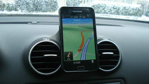

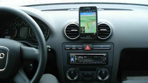

weil ich von meiner Brodit Halterung sehr enttäuscht war (das Kugelgelenk war nach einem halben Jahr ausgeleiert) habe ich mich nach einer anderen Lösung umgesehen.
Dabei ist mir die Selbstbaulösung des motor-talk User mogli_A4 ins Auge gestochen.
Folgende Materialien habe ich verwendet:
Metallhalterung von mogli_A4: 17 Euro
Pattex KRAFT MIX EXTREM FEST: 8 Euro
Schwarzes Case für mein Samsung Galaxy Note: 8 Euro
Herbert Richter Adapterplatte 1471 (weiblich): 2 Euro
Herbert Richter Adapterplatte 1642 (männlich): 2 Euro
Auf die Handycase hab ich mit dem Pattex Kleber die männliche Adapterplatte befestigt. Das weibliche Gegenstück habe ich auf die Metallhalterung geklebt.
Die Lüftungsdüsen müssen nicht herausgezogen werden. Die Halterung wird einfach in die Schlitze gesteckt (geht beim ersten Mal bisschen schwer).

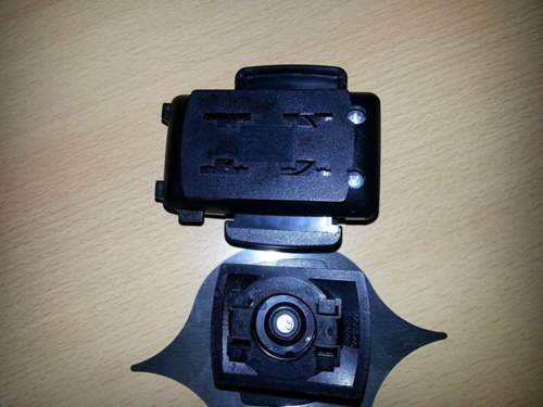

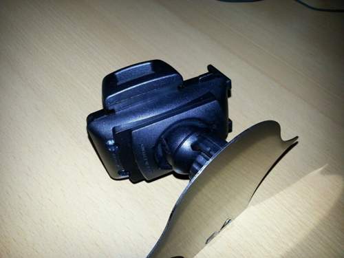

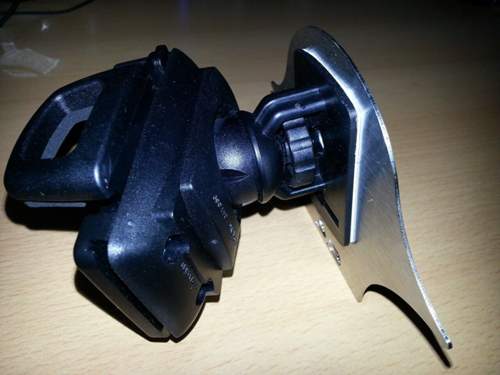

Ich habe diese Halterung umgebaut: Klick mich
Vorteil ich kann mein HTC HD2 oder mein SGS3 reinpacken. Habe hinten einfach die Halterung für die Lüftungsdüsen abgeschnitten und dann die Fläche plan geschliffen und dann mit Doppelseitigen Klebeband von Pattex (das 120kg pro Rolle) festgeklebt.
205422463-w1188
kannst du mal n bild von hinten und von der seite machen?? wär noch besser da man deine konstruktion noch zusätzlich um 90 grad drehen kann

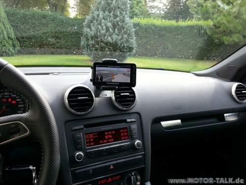

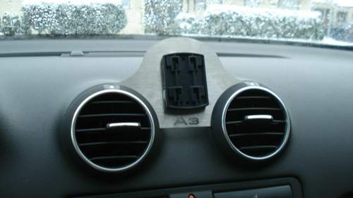

Ich habe die gleiche Halterung für mein Becker 5" Navi verwendet, allerdings ohne Kleber und ohne Bohren.
Das gebürstete Edelstahl habe ich mit Klarlack dick eingesprüht und die Original Saughalterung mit Kugelkopf leicht gedreht befestigt.
Der Saugnapf hält seit 2 Monaten bombenfest und der Winkel passt 100 Prozent und kann jederzeit geändert werden.
Ich bin begeistert!
mfg Karl
Bitte sehr:
20121210-094924
20121210-094947
20121210-095050
