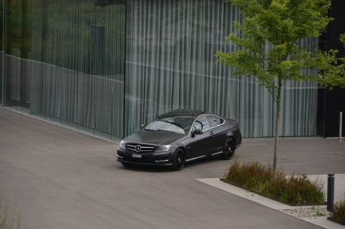

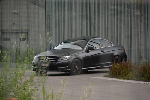

Meine Erfahrung mit meinem Black Beauty:
Waschen eigentlich mit den richtigen Produkten kein Thema.
Schwierig werden erst Parkschäden und kleinere Unfälle wie Auffahrunfall etc.
Ich habe jetzt um die 160'000km abgespult und einige unverschuldete kleinere Unfälle erlebt. Abwicklung gestaltetet sich immer sehr aufwändig bis hin zu mehrmaligen Versuchen des Lackierens. Bei Mattlacken muss zudem immer die ganze Seite oder mind. komplette Bauteile lackert werden, da man sonst die Übergänge sehen kann.
Ich kann die Designo Abteilung in Stuttgart sehr empfehlen. Haben mich immer kompetent und gut beraten und die Arbeit war auch immer top. Bei Detailfragen oder Bildern, einfach mich direkt anschreiben. Ich habe alles dokumentiert. Weiterhin gute Fahrt!

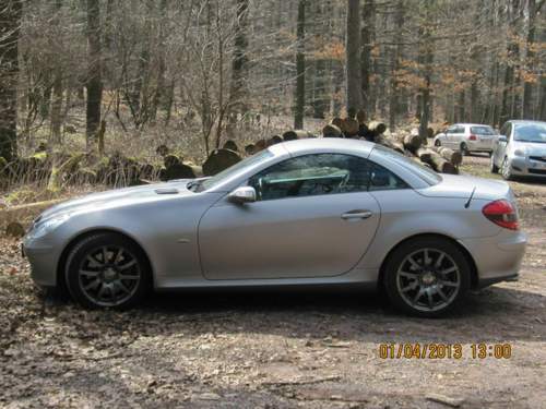

nochmals für Alle die es wissen wollen,
egal was ein lieber Verkäufer so sagt, Matt-Lack nur Handwäsche bitte und mit einem nicht nachfettenden Shampon. Trocken tupfen also sehr leicht drüber reiben...dann ist der Wagen auch nach 10 Jahren noch absolut Neuwertig.
Wer ihn regelmäßig durch die Waschanlage läßt muß sich nicht wundern wenn er glänzt also eben wie ein normaler Wagen daher kommt. Bei Leasing gibt das Abzüge, denn es gibt eine genaue Anweisung wie das Auto zu pflegen ist.
Dann lieber Folie.
Fliegen unsw. kann man einweichen, oder es ist auch Waschbenzin möglich bei Teer, macht dem Lack nichts, man sollte eben mit Gefühl reiben und nicht rubbeln...und kurz mit Shampon-Wasser drüber danch
Erfahrung durch SLK Edition 10 alantigrau magno...noch immer wie neu. Wenn der in die Sonne kommt, schlägt die Farbe um in ALU....der Hingucker...
Zeig doch mal bitte ein Foto von dem SLK.
