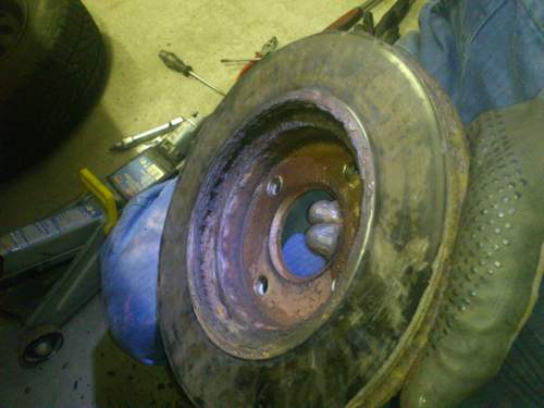

Hallo
Wie kann ein solches Verschleißbild entstehen ? Habe das am Wochenende beim Reifenwechsel geshen. Die Bremsscheibe ( Hinterachse ) ist nur aussen und innen "sauber" in der mitte ein Roststreifen von ca. 8 mm breite ? . Auf deranderen Seite ist alles i.O. Beide Bremssättel wie Scheiben und Beläge wurden vor ca. 8.000km gewechselt. ??
Hoffendlich könnt Ihr mir da weiterhelfen.
Chris

auf dem Foto kann man echt bescheiden was erkennen, ist das ne tiefe riefe oder nur Rost ?
wenns ne Riefe ist, dann ist die Scheibe Schrott und muss getauscht werden
Themenstarteram 19. April 2015 um 13:44
Hallo das ist eine Erhöhung in der Scheibe. Der Verschleiß ist nur oben und unten in der mitte nicht ?
Entsteht, wenn ein Stück Bremsbelag raus bricht .....
Oder die Bremsscheibe einen "Hot-Spot" hat. Dann ist das Metall gehärtet, und verschleisst weniger.
Brauchst Neue !
Themenstarteram 19. April 2015 um 16:10
Danke für die Info. Nein, es ist kein Stück vom Brembelag gebrochen der ist komplett. Hier noch ein besseres Bild. Was ist den ein HOT-Spot ?
wieso weiter darüber nachdenken, die Bremsscheibe ist sowieso fertig so wie die korrodiert ist (wie so alles bei dir vergammelt ist ->Ankerblech/Bremszange)
Wurde das vor 8000km nun gewechselt und du zeigst uns hier uralt Fotos ..oder wie soll man den Thread hier verstehen ?
Wenn gewechselt wurde, sollte so etwas nicht wieder auftreten
Ein "Hot-Spot" ist ein thermisch veränderter Bereich im Gussstahl der Bremsscheibe. Durch Überhitzung ist da der Stahl gehärtet, da schleift sich nichts mehr ab.
Auf dem Bild bremst aber der Belag an der Stelle überhaupt nicht mehr, da kannst Du mir nicht weis machen, dass der Belag völlig in Ordnung ist.
Du brauchst neue Scheiben, und neue Beläge, da beisst die Maus keinen Faden ab :D
Und, wenn der Wechsel erst 8000 Km her ist, woher kommt denn da der ganze Modder auf dem Bremsträger ?
Meine Bremsen sind nach 15000km genauso dreckig.
Hinten ?
Ich fahre oft mit Anhänger, wo dann auch hinten mal die Bremsen gefordert werden, aber so viel Abrieb habe ich da wirklich nicht !
Wenn ich mir die Belagstärke anschaue, habe ich den Verdacht, dass da 08/15 Ebay Beläge für 6,99 verbaut wurden.
Richtig! Nach 8000km sieht das nicht aus.
Da, wo der Rost ist trägt kein Bremsbelag. Der kann nicht flächig aufliegen.

Ich abolvierte gerade meine Diplomarbeit beim TÜV-SÜD . Hier ist der Focus auf
diverse Foren und dessen Bezug auf die Kommentierung/Wissenstand
der Forenmitglieder die sich im Repraturhandwerk ( KFZ ) auskennen (wollen).
1.0 Eine Antwort auf die Frage wurde nicht geben.
1.1 Nur Mutmaßungen, Vermutungen. Alles ohne Informationeskarakter.
1.2 Anmaßungen.
2.0 Die Bremsscheiben und Beläge waren nur 8.000 km verbaut.
3.0 Wenigfahrer. - Die Frage wurde nie gestellt.
4.0 HotSpot oder wie die Benamung gemacht wurde ist nicht möglich.
4.1 08/15 Beläge von E...y ware nicht verbaut / JURID )
Die Tersionsfeder ( Äußerer Belag an der Bremebeläge) an der defekten Scheibe
waren gebrochen. Somit hatte der Belag keine minimale variable Position
( was auch nur mm. ausmacht ).Auch bei den vorderen Bremsbelägen benötigt
man eine minimale vertikale Bewegung der Beläge. Da die an der besagten Hinterachse
nicht geben war, hat sich der Bremsbelag in der Abriebposition zentriert und somit
dieses Verschleißbild verursacht.

gibts dafür noch andere ursachen? meine alte scheibe hinten links hatte dieses bild.
ersetzt, neue scheiben + beläge und nach 1000km gehts wieder los :-/ die feder werde ich allerdings nochmal checken.
