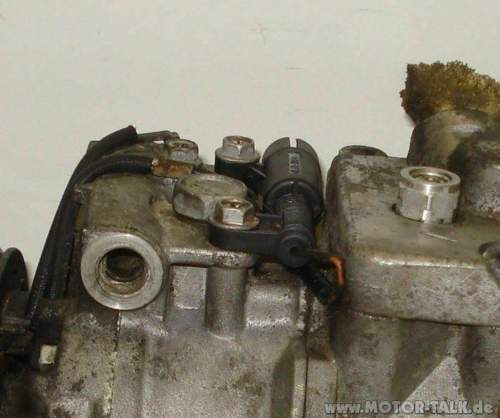

Guten Morgen zusammen,
wie so oft bin ich neu hier und starte gleich mit einer Frage, wo Ihr mir hoffentlich helfen bzw. Denkanstöße geben könnt. Ich habe über die Suche nichts gefunden und langsam wird es wirklich kritisch (Winter und so :P).
Kurz zum Wagen - 320d e46 Limo FL Bj 2004
Kurz zum Fehlerbild - Klimaautomatik lief bisher ohne Probleme oder irgendwelche Anzeichen bis auf einen der wenigen letzten heißen Tage im September (Automatik war davon ca. 2 Wochen nicht betrieb). Hier wurde plötzlich direkt nach dem Einschalten auf Maximum - oder sogar höher - geheizt. Also da hat man sich an der Lüftung echt fast verbrannt und zwar egal ob ich auf 16 oder 30 Grad gestellt haben, unabhängig ob Kühlung (also "Schneeflocke"^^) gedrückt ist oder nicht.
Ebenso brachte der Regler der Mittleren Lüftung keinerlei Veränderung. Ich hab die Automatik dann einfach ausgeschaltet und es ganz ehrlich vergessen weil ich sie nicht mehr gebraucht hab.
Dann traten die ersten Fehler auf, die eventuell etwas damit zu tun haben. Die Beleuchtung der Armaturen fiel ab und an während des Fahrens aus bzw. leuchtete für paar Sekunden sehr schwach. Auch das Autotelefon ist ab und an ausgefallen (dachte hier aber es liegt einfach am alter).
Ja und dann kamen die ersten kalten Tage, Heizung an und nach ein paar Sekunden ist das Bedienteil ausgefallen und hat nicht mehr reagiert -> Sicherung 63 durch, getauscht -> nichts hat sich getan
Kühlmittel, Kompressor wurde geprüft und nichts beanstandet also hieß es - Bedienteil defekt.
Also neues Bedienteil geholt und eingebaut, gestartet 3 Sekunden freude und - Sicherung 63 durch.
Dann bei BMW und Bosch Service Fehlerspeicher auslesen lassen, keine Einträge, also hieß es bei BMW direkt Klimakompressor komplett + Gebläseendstufe erneuern und dann "sollte alles wieder funktionieren" - bei Bosch die sich auch Zeit genommen haben hieß es nur dass wohl eher die Magnetspule defekt ist bzw. Gebläseendstufe aber das müsste man sich genauer anschauen - nächster Termin in 2 Wochen.
Mir hat das keine Ruhe gelassen, also nochmal alle Sicherungen gecheckt, und "spaseshalber" mal die Sicherung vom Autotelefon raus genommen....gestartet und die Klima lief wie am ersten Tag. Alle Einstellungen waren möglich, von warm bis Kalt, jede Lüftung war individuell ansteuerbar... das ganze hat einen Tag (mit mehrmaligem ein und ausschalten) gehalten, am nächsten morgen auch auf dem Weg in die Arbeit aber nach 20 Minuten wieder aus heiterem Himmel aus -> Bedienteil aus, Sicherung 63 durch.
Sicherung wieder getauscht (die vom Autotelefon auch wieder eingesetzt wie sichs gehört) und sie lief wieder reibungslos...diesmal fast 2 Tage.
Kurz gesagt funktioniert die Klimaautomatik ja reibungslos mit allen Funktionen, also kann der Kompressor ja schlecht defekt sein, genauso lässt sich die Temperatur, Lüftungen ganz normal regeln, kanns ja auch nicht die Gebläseendstufe sein.
Jemand eine Idee woran das hier liegen könnte?
Danke schonmal :)
