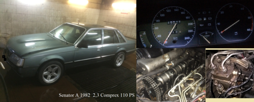

ich bin neu hier im Forum. Ich selbst fahre einen W124 E280 und meine Freundin hat einen Senator A in der Garage stehen.
Der Senator hat einen Motorschaden, verliert unmengen Kühlwasser und wurde schon von zwei Werkstätten erfolglos repariert. Es ist wohl der Block gerissen. Weiß jemand, ob ein normaler 2,3Diesel oder Turbodiesel den gleichen Block verwendet. Ich möchte mir nicht einen Ersatzblock oder Motor zulegen, an dem ich den Comprexlader später nicht anbauen kann.
Vielen Dank für die Antworten

wenn ich mich recht erinnere, dann war die Basis des Comprex-Diesel der 23YDT, also er 23 Dieselmotor mit Turbo und Ölspritzdüsen für die Kolbenkühlung.

Also, der "Normale" Sauger-Dieselmotor hat keine Spritzdüsen für die Kolbenkühlung. Ansonsten ist er im Aufbau gleich (Kurbelwelle, Pleuel, Zylinderkopf, Auslasskrümmer, etc.). Nur der Motorblock ist unterschiedlich wegen den Ölkanälen für die Spritzdüsen. (Mann, ist das schon lange her als ich mich auf dem Motorprüfstand mit den 23 Dieselmotoren rumgeärgert habe).

nein, nein der Motor wird nicht als 2,2 ltr Dieselmotor benannt. Es handelt sich hier um den OHC Motor bei dem die Basis der CIH-Motor war. Der Hubraum stimmt. Der 23DTR hatte, wie alle 23 Dieselmotoren, 2260 ccm, eine Leistung von 74 KW/4200/min und ein Drehmoment von 215 Nm/2200/min. Der Comprexmotor war eine Entwicklung der Firma Irmscher und wurde auch von ihr in und nur in den Senator-A eingebaut. Wenn der TA einen 23DTR findet, kann er ihn als 23DTComprex umbauen.

rosi, alle 23D egal wo sie eingebaut waren hatten 2260 ccm. Alle 23 Turbodiesel haben Kolbenkühlung. also kann daraus ein Comprex gemacht werden.
Der Dieselmotor wurde vom 19S-Motor abgeleitet. Bei der Entwicklung war ich dabei. Das war sehr Interessant.
Wo das Kühlwasser heraus kommt ???????
Es kann die ZKD undicht sein. Es kann ein Verschlussdeckel im Motorblock durch gerostet sein. Es kann der Motorblock durch Vereisung des Kühlwassers geplatzt sein. Also da gibt es viele Möglichkeiten.

Bei www.Senatorman.de kannst Du dir das Werkstatthandbuch vom Comprex ansehen.. Findst Du unter dem Link oben "Werkstattseite". Aber bevor ich mir die Arbeit mache und den ganzen Motor auseinander reisse würd ich mal genau gucken wo das Wasser herkommt. Kann ein durchgerosteter Froststopfen sein oder auch ne def. Kopfdichtung.. Selbst wenns die Rübendichtung wäre würde ich eine neu verbauen und den Motor sonst da lassen wo er ist.
