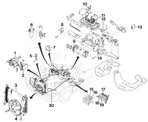

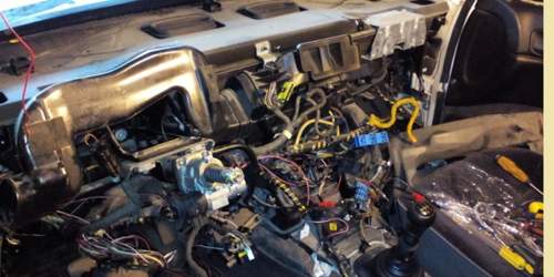

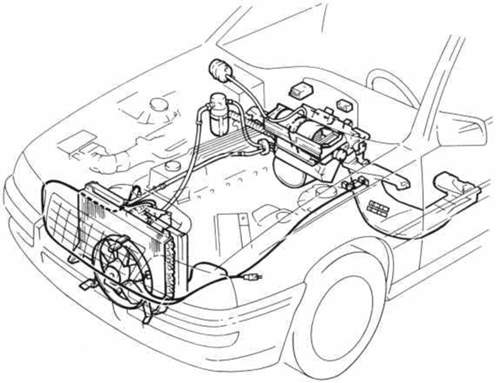

Wenn beide Schläuche heiß sind, und innen gar keine Wärme ankommt, wird eher die Heizungsklappe hängen, ausgehängt sein, bzw. bei Unterdruckbetätigung ist irgendwo ein Schlauch ab.
Selbst wenn der WT stark zugesetzt ist, hat man noch Heizung, nur eben langsamer und nicht so warm.
Die angezeigte Motortemperatur ist generell zu niedrig, entweder der Thermostat öffnet zu früh, oder der Temperatursensor ist defekt, das hatte ich auch schon. Die Heizung müsste deshalb trotzdem funktionieren.
Themenstarteram 13. November 2022 um 19:02
Heizungsklappe wo sitzt diese????
