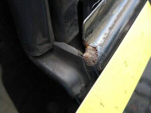

Hallo zusammen!
Nachdem ich schon viel zu viele technische Probleme und in deren Folge Reparaturen (Zylinderkopfdichtung, Turbotausch, Bremsenflattern, Zweimassenschwungrad, Radnabe, Gurtschloss, Heckklappenschloss, diverse Male Jaulen Riementrieb / Umlenkrolle, Klimakompressor usw.) an meinem V 70; MJ 2011 hatte, kommt nun die Krönung:
An den deutlichen Flug-Rost an den tragenden Teilen im Frontbereich hat man sich ja auch schon gewöhnt, doch Rost an der Karosserie durch eine serielle mangelhafte Herstellung ist mir dann doch zuviel. Das Qualitätsniveau des V 70 III erreicht dadurch m. E. einen neuen Tiefpunkt.

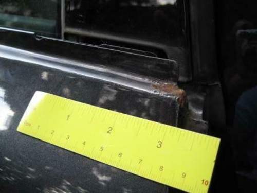

An beiden hinteren Türen rostet mein Summum unter den Chrom-Stossleisten an jeweils beiden Ecken!!!
Ich wohne nicht an der Küste und wasche den Wagen besonders im Winter regelmäßig.
Volvo Deutschland lehnt Überlegungen zur Kulanz ab, da von sieben Inspektionen nur sechs in einer Volvo Vertragswerkstatt stattgefunden haben. Als ob die Wartung etwas mit dem Verhindern der Korrosion der Karosserie zu tun hat, sind dies eben „Kulanz“bedingungen…
Daraus ergeben sich für mich leider zwei Konsequenzen:
1. Es gibt ab sofort keinen Grund mehr Inspektionen in einer Vertragswerkstatt durchführen zu lassen, da das Serviceheft nicht mehr rein zu waschen ist.
2. Das Maß ist voll, das ist mein letzter Volvo!
Ich habe auf Volvo Händlerparkplätzen an zwei V70 Summum in Savile Grau ähnlichen Baujahres den Beginn dieser Korrosion gesehen, ohne dass ich natürlich die Stossleiste abgebaut habe….
Das ist eine 100% Quote!
Die Kostenschätzungen zweier Lackierbetriebe liegen bei ca. 1000,- bis 1200 €, da aufgrund der Türform (keine Sicke) keine Smartreparatur möglich ist, also beide Türen komplett lackiert werden müssen.
Und jetzt bin ich gespannt was Eure Türen so machen?
Rechts hinten
Links vorne
Rechts vorne

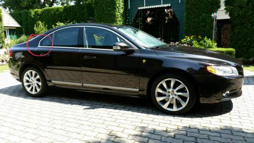

also an meinem S80, ebenfalls MJ 2011, konnte ich keinen Rost an besagten Stellen finden. Ist ja die gleiche Plattform.
Bin mir aber nicht zu 100% sicher, ob ich an den korrekten Stellen nachsehe. Wäre es möglich, dass du noch Bilder hochladest, wo die ganzen Türen zu sehen sind und du da die rostigen Stellen markierst?

Bilder, auf denen jeweils die ganze Tür abgebildet ist, habe ich leider nicht, aber die Stellen sind einfach zu finden:
Die Fotos sind mit demontieter Stossleiste angefertigt. Die Stossleiste ist die (bei mir verchromte) Leiste im Übergang zwischen Fensterfläche und Türfläche.
Im ersten Bild sieht man noch links die Stossleiste, welche unter dem Kofferraumfenster (hinten rechts) montiert ist.
Die Korrosionsstellen begannen unter den Endpunkten (vo/hi) der jeweiligen Stossleiste und waren inzwischen weit unter den Leisten hervorgequollen, sonst hätte ich sie auch nicht entdecken können.
Viel Erfolg oder hoffentlich Misserfolg bei der Suche....
Danke für die Beschreibung. Ich habe es am Bild rot eingekreist. Ist diese Stelle korrekt?
Also die S80 Türe ist ja doch anders als die des V70. Ich konnte jedenfalls GSD keinen Rost finden.
Echt erschreckend, wie das an deinem Elch aussieht. :/
Lg,
Nordisk.

Der Kreis ist richtig für mein erstes Foto, ABER:
Die schlimmsten Stellen sind am / unterm vorderen Ende der Stossleiste (der hinteren Türen), also müsste da noch ein Kreis in Höhe der Stossleiste zwischen Vorder- und Hintertür, dann haben wir es :-))
