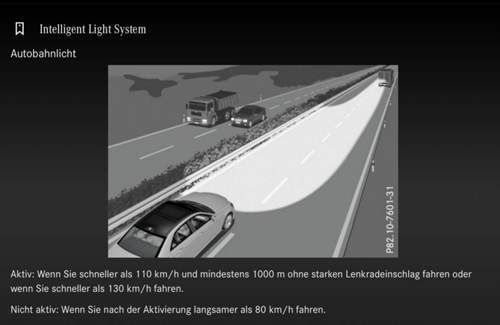

Der Unterschied liegt darin, dass das ILS i.V.m. dem Fernlichtassistenten Plus Nachts eben nicht mit Abblendlicht, sondern mit Fernlicht unterwegs ist. Insofern macht es keinen Sinn das reine Abblendlicht zu vergleichen. Vielmehr müssen die Lichtfunktionen untersucht werden. Hier sind Kurvenlicht/Abbiegelicht und wie bereits erwähnt das automatische Fernlicht zu erwähnen.

Auch ich würde (und habe) immer das beste Licht genommen, was zu bekommen war. Der Sicherheits- und Komfortgewinn ist nicht aufzuwiegen. Wenn ich bei Werkstattersatzfahrzeugen mein Xenon-ILS mit den normalen Xenons (oder gar den Halogenscheinwerfern) vergleiche, denke ich - gerade bei den Halogenteilen - ich hätte nur Teelichter vorne drin. Den 212-Mopf mit den Serien-LED hatte ich bislang noch nicht, die hatten alle nur ILS-LED, so dass mir der direkte Vergleich fehlt. Dennoch ist das ILS durch die verschiedenen Lichtfunktionen (u.a. auch das Landstraßen- oder Autobahnlicht) m.E. überlegen.

Die o.g. Aussagen kann ich so nur bestätigen. Für einen Wagen in dieser Klasse nur mit ILS und Fernlichtassistent. Das ILS ist, wie @212059 schon schrieb "Dennoch ist das ILS durch die verschiedenen Lichtfunktionen (u.a. auch das Landstraßen- oder Autobahnlicht) m.E. überlegen.", einfach überlegen und gerade auf der Autobahn ist das Licht in der Autobahnfunktion genial (Helligkeit, Reichweite, Farbton, etc.).

Hallo, hab in meinem Mopf das Serien-LED. Hatte im Vormopf das Xenon-ILS. In der Stadt ist es eigentlich kein Unterschied. Kurvenlicht merke ich nicht so sehr. ABER: Auf der Autobahn ist das schon krass - die Reichweite meiner Serien-LED ist merklich kürzer als beim Xenon-ILS vorher. Schon ein gewaltiger Rückschritt. Überlege immer noch, ob da kein Defekt vorliegt, aber laut MB sind die Scheinwerfer korrekt eingestellt ... Ich rede nicht vom Fernlichtassistenten.
Zum neuen LED-ILS müsste der Unterschied noch gewaltiger sein - also mach nicht den selben Fehler wie ich. Fand den Aufpreis von LED auf LED ILS zu happig - würde aber beim nächsten mal doch ILS nehmen ...
