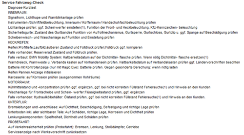

Hallo@all,
habe einen E61 (5er Touring), er sagt mir auch schon seit einiger Zeit das in 7000 km ein "Service-Bedarf" faellig ist. Wenn ich ins iDrive Menue sehe ist dann dort ein kleines Auto auf einer Hebebuehne. Oelwechsel ist gemacht, Pollenfilter habe ich selber gewechselt.
Weiss jemand was genau die bei BMW machen wollen ?
Gruss
Wie mein Vorredner schon geschrieben hat, geht es um ein allgemeinen Fahrzeug Check. In der Regel nichts wildes, Fahrzeug wird überprüft ob irgendwas ausgeschlagen ist, ob die Stoßdämpfer undicht sind oder sonstiges.
SIA zurückstellen:
-Zündung EIN
-Eventuelle Check-Control Meldungen mit der BC-Taste am Blinkerhebel weg drücken.
-Jetzt den linken Knopf im Instrumentenkombi gedrückt halten.
-Nach ein paar Sekunden springt das zentrale Display um.
-Wenn ein Service oder mehrere fällig ist/sind, erscheint der mit der höchsten Priorität jetzt im Display.
-Falls du diesen nicht zurückstellen willst, tippe den linken Knopf im Kombi an, um durch die Symbole durchzuschalten.
-Hast du den gewünschten Service im Display, halte den linken Knopf gedrückt.
-Nach ein paar Sekunden erscheint "Reset?".....Knopf loslassen und gleich nochmal drücken und halten.
Kurz darauf springt die km-zahl um (z.b von -150Km auf 30000km (km-zahl zum nächsten Intervall))
Somit ist der gewünschte Service zurückgestellt.

am 28. April 2015 um 16:44
Hallo das Auto auf der Hebebühne bedeutet soweit ich weiß allgemein Fahrzeug Check das kommt glaube ich je nach Einstellung alle 20000 km. Was da genau gemacht wird kann ich dir nicht sagen bei mir hat es die Werkstatt reseted als es mal zusammen mit einem Öl wechsel fällig war!

Themenstarteram 28. April 2015 um 17:35
Danke,
werde es mal so wie beschrieben versuchen.

Themenstarteram 28. April 2015 um 17:43
Super, hat funktioniert. Steht jetzt auf 70.000
