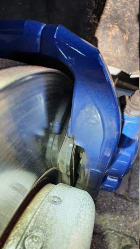

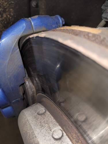

Bei meinem Dicken werden die Bremsen fällig.
So wie ich durch die Felgen sehen konnte, hinten und vorne. Ist die Blaue M Sport Anlage verbaut.
Kilometerstand 64500km.
Fragen:
Müssen da die Scheiben schon mit raus ?
Der Rand der zu sehen ist dürfte so 2mm hoch
sein (Hinten und Vorne).
Würdet ihr das original bei BMW machen lassen,
oder bei eurer freien Werkstatt des Vertrauens.
Diese hatte damals schon beim J Astra die Bremsen besser hin bekommen als Opel selbst.
Kann die freie Werkstatt das im System von
BMW zurücksetzen? Er meldet Bremsen
in 5000km oder 04/23
Wie ist das mit Kulanz, wenn mal was anderes
am Fahrzeug ist. Wie stellt sich BMW da auf,
bei Fremdarbeiten.
Zu guter letzt: Mit welchem Preis muss ich bei BMW
ca. rechnen.
Dankeschön !

Ich würde es selber machen. Bei meinem F31 330xd verlangt die Freie in der Schweiz 1800. Materialkosten 450. Da kann man dann auch mal nett in die Ferien fliegen für 3 Stunden Aufwand.
Versteht sich alles mit allen Belägen und Scheiben vom Premiumhersteller.
Ist das Rad ab muss man gerade mal 5 Schrauben lösen. Also kein Hexenwerk. Und Servicerückstellung geht auch manuell.
Die Ersatzteilpreise kannst Du für Deinen BMW mit Angabe der Fahrgestellnummer bei leebmann24 abfragen. Dann hast Du eine ungefähre Vorstellung, was allein die Kosten für die Ersatzteile wären.
Selber machen. Für hinten kannst du 800 bis 900 bei einer freien rechnen.
selber machen wenn man nicht 2 linke hände hat, werkstatt und insb. BMW lassen sich das bremsenwechseln gut vergolden.
rücksetzen geht manuell im bordcomputer.. deine klötze haben einen verschleiß-melder, spätestens wenn der auslöst müssen die klötze neu - ich hab schon seit knapp 4000km da stehen "in 5000km wechseln" hat also wohl noch etwas zeit... :-D

Hallo
@reCCCCtoorCBS Reset übers Kombi ist schon länger nicht mehr möglich
Du kannst aber mir/uns gerne einen Weg zeigen.
Mfg Mario

bei mir ging es zuletzt an der HA noch ohne Probleme.. werde berichten sobald ich vorne tätig werden muss..
Hallo @reCCCCtoor
Du hast ein Bj. 2016, da geht es noch.
Mfg Mario
