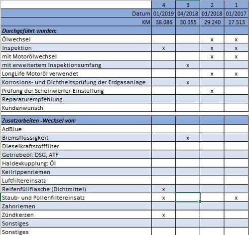

Vielen Dank für die Antworten. Ich habe jetzt mal nachgesehen, die Serviceanzeige im Fahrzeug zeigt folgendes an:
Inspektion: in 24.700 km oder 50 Tagen
Ölwechsel-Service: in 15.900 km oder 56 Tagen
Gehe ich recht in der Annahme, dass ich dann beides in einem Aufwasch machen kann?

Wie kommst du darauf, dass dein Auto nicht auf LL-Intervall (2 Jahre oder 30000 km) steht? Nach meiner Logik kann deiner nur auf LL stehen und nicht auf Festintervall, da du oben schreibst „Ölservice in 15900 km“. Bei Festintervall stehen da nie mehr als 15000 km (so zumindest mein Wissensstand), da jährlich oder 15000 km.
Ah, du hast wahrscheinlich recht. Ich werde mal ins Service-Handbuch schauen. Evtl. klärt es sich ja dann. Werde berichten. Danke für den Hinweis.
@Team TDI schrieb am 24. November 2019 um 14:00:25 Uhr:
Da ist was dran, ist mir gar nicht aufgefallen
:p
Ich habe mal nachgesehen und es ist LL Öl drin mit einem Zweijahresintervall.
Demnach steht beim nächsten Besuch der Ölwechsel, die Inspektion und Bremsflüssigkeitswechsel an.
Zündkerzen und Staub- und Pollenfilter wurden im Januar 2019 gewechselt. Werden die dann jährlich getauscht?
