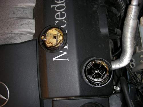

Halte ich zwar auch für übertrieben, aber bei Kurzstrecke (sprich Motor wird nicht warm oder ist es nicht lange) bildet sich tatsächlich mehr Ölschlamm und sonstiger Kram, was man am Einfülldeckel ganz gut erkennen kann. So gesehen ist die Empfehlung nicht ganz aus der Luft gegriffen.
Bei mir waren's lange nur 5-6km einfache Strecke täglich, damit sah das im V6 so aus:
Dscn6304
15-20 finde ich zu viel.

Den Ölschlamm, wie RG ihn bei seinem Benz hat, kenne ich von Suzukis, die praktisch nur Kurzstrecke fahren, nicht. Aber zugegeben, dabei handelt es sich eher um die Rentnerfahrzeuge (Splash, Ignis, Celerio). Suzukis mit größeren Motoren (eigentlich nur der Grand Vitara) werden seltenst so genutzt.
