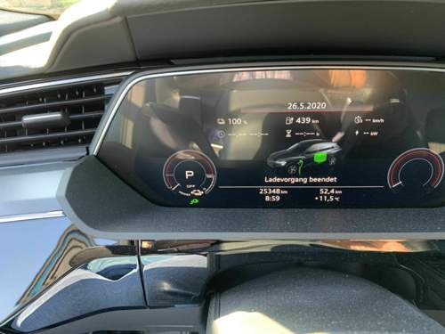

Ich habe in den Wintermonaten nie die 300 km Reichweite gehabt. Das sei der Temperatur im Winter geschuldet In den letzten Wochen habe ich mich gefreut, die 300 bis sogar 340 km Reichweite zu erreichen. Zum Reifenwechsel Sommerreifen wurde bei mir eine notwendige Service Maßnahme durchgeführt. Es sei auch ein anders Kabel eingebaut worden. Mit neuer Software soll alles besser sein. Nun bin ich auf 280 bis 295 km Reichweite zurückgefallen. Bei Nachfrage, ob das ok sei, wurde mir mitgeteilt, dass das durchaus möglich sein kann. Da kommt man doch nie mehr an 350 km. Lt. ADAC sollen 350 und mehr möglich sein.
Wo kann man feststellen lassen, ob die Zellen je in Ordnung waren?

Also 400km habe ich bei meinem noch nie gesehen. Im Winter (vor dem Update) waren es maximal 330km. Nach dem update selten 300km und seit eingen Tagen spontan, ohne was verändert zu haben, sind es nur noch 200km. Das ist natürlich indiskutabel, weswegen morgen nachgeschaut wird.....
Also bei mir sind es nun nach dem Update und Wechsel auf die Sommerreifen (19->21";) noch 280 km - 290 km bei 80% Ladestand und ausschließlich Kurzstrecke. Auf jeden Fall hat der Wechsel von Winterreifen auf Sommerreifen Reichweite gekostet. Auf der Hinfahrt mit Winterreifen 18,6 kWh/100km, auf der Rückfahrt mit 21" Sommerreifen dann 22,4 kWh/100km. Aber das Update hat keine Rolle gespielt.

Seit Mitte April mit SW Stand P2711 mit MJ2019.
Siehe Restweite Anzeige mit SOC 100%. Selbstverständlich jeweils ohne progr. Navigation. Bis km Stand 18‘000 und wieder ab 32’000 mit Sommerreifen 21“.
Fazit: mind. 25km weniger Anzeige.
Hatte sogar im Winter bei massiv höheren Kurzzeitverbrauch und kältere Temperaturen höhere Reichweiteanzeige!

Ich hatte auch das Gefühl, dass er seit dem Update weniger Restreichweite anzeigt. Ich habe gerade die 25.000km überschritten.
Nun habe ich heute mal wieder am HPC (Fastned Paderborn) vollgeladen:
Bei 100% waren es 339 km bei 16,5 Grad.
Nach gefahrenen 70 km (Überland) war die Restreichweite bei genau 300 km.
Mal sehen, wo ich am Ende lande...
