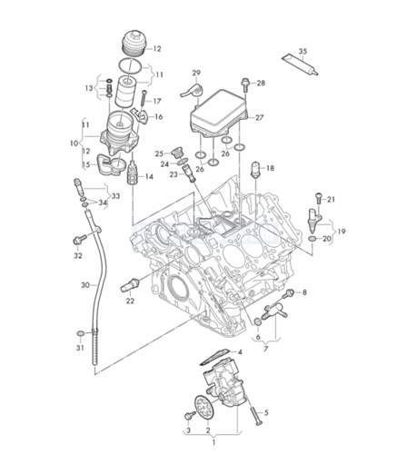

Anleitung zum Filterausbau: Ist aber nach meinem Wissen nur noch ein Papierfilter!
Arbeitsablauf:
– Schraubdeckel -5- des Ölfilters mit Steckeinsatz - SW 32- lö? sen. Dadurch wird ein Ventil geöffnet.
– Kurz warten, damit das Motoröl aus dem Filtergehäuse ins Kurbelgehäuse abfließen kann.
– Schraubdeckel komplett ausbauen. Darauf achten, dass kein Motoröl auf den Motor tropft.
– Ölfiltereinsatz -3- und O-Ring -4- aus dem Schraubdeckel -5- herausziehen.
– Dichtflächen am Schraubdeckel -5- reinigen.
– Neuen O-Ring -4- mit Motoröl benetzen und einsetzen.
– Neuen Ölfiltereinsatz -3- in den Schraubdeckel einsetzen.
– Schraubdeckel -5- in das Ölfiltergehäuse -2- einschrauben und mit Steckeinsatz - SW 32- und mit Anzugsdrehmoment 25 Nm anziehen.
Eigentlich müsste man aber auch noch absaugen können, Schau mal ob Du unter der Abdeckung nicht einen Verschlussstopfen findest, wo früher der Peilstab drin war.

SW32? Kaum vorstellbar. 22 oder 24 eher. Der Deckel vom Filter sitzt am Anfang recht fest. Geht aber auf.

Nach der Anleitung weiter oben wäre aber deine Intension für die "Katz":
"– Schraubdeckel -5- des Ölfilters mit Steckeinsatz - SW 32- lö? sen. Dadurch wird ein Ventil geöffnet.
– Kurz warten, damit das Motoröl aus dem Filtergehäuse ins Kurbelgehäuse abfließen kann."
Du möchtest ja das Öl entfernen und nicht ins Kurbelgehäuse abfließen lassen, zumindest verstehe ich deinen ursprünglichen Gedanken so.
