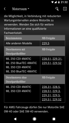

Bernd
Bei dem Preis wäre ich etwas skeptisch, zumal ja auch dahintersteht Sonderpreis. Und von der Mercedes Freigabe 229.52 habe ich noch nichts gehört. Ich kenne nur 229.3 oder ..5 bzw. für den Diesel 229.31 und ..51. Vielleicht auch nur ein Schreibfehler aber wie schon geschrieben in meinem MB-Werkstatt kostet der Liter immer noch gute 30 EUS.
