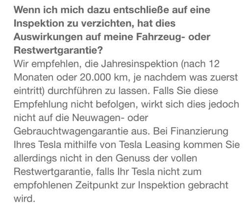

Das wirkt sich nicht auf die Garantie aus sagt Tesla selbst, höchstens die Restwerte beim Leasing könnten anders sein.
https://www.tesla.com/de_DE/support/maintenance-plans
Wenn ich mich dazu entschließe auf eine Inspektion zu verzichten, hat dies Auswirkungen auf meine Fahrzeug- oder Restwertgarantie?
Wir empfehlen, die Jahresinspektion (nach 12 Monaten oder 20.000 km, je nachdem was zuerst eintritt) durchführen zu lassen. Falls Sie diese Empfehlung nicht befolgen, wirkt sich dies jedoch nicht auf die Neuwagen- oder Gebrauchtwagengarantie aus. Bei Finanzierung Ihres Tesla mithilfe von Tesla Leasing kommen Sie allerdings nicht in den Genuss der vollen Restwertgarantie, falls Ihr Tesla nicht zum empfohlenen Zeitpunkt zur Inspektion gebracht wird.
