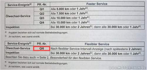

Also mal ein paar Fakten...
Ein neuer Golf 7 Modelljahr 2018 hat folgende Daten zur Inspektion im Schalttafeleinsatz hinterlegt:
Flexibler Ölservice, mindestens 15tkm, maximal 30tkm, oder Maxwert Zeit 730 Tage, Minwert Zeit 365 Tage.
Laufleistungsabhängiger Service: in max 30tkm
Zeitabhängiger Service: nach max 730 Tagen
Der Rücksetzwert ab der 1. zeitabhängigen Inspektion ist dann 365 Tage.
So richtig kann ich den Irrtum in meiner Aussage nicht finden.
Wartung-jpg-55272d08ca0bec2df5ef4ee956b49d29
@hadez16 schrieb am 28. Dezember 2018 um 18:55:45 Uhr:
Einen Mindestwert gibt es nicht, denn dann kommen halt die 2 Jahre zum Tragen.
@hadez16
Dein angehängtest Bild und Deine Aussage:"30.000km oder 2 Jahren, je nachdem was zuerst eintritt,
danach jährlich,
stimmen nur
bis Ende 2016.
Modelle ab 2017 haben im flexiblen Intervall den Ölwechsel+ Inspektion
nach Service-Intervall-Anzeige.
Wobei beides jeweils max. 30.000 Km oder 2 Jahre sein kann, steht aber nicht bei den Modellen ab 2017.
Kann man doch ganz einfach bei VW Bordbuch nachsehen.
