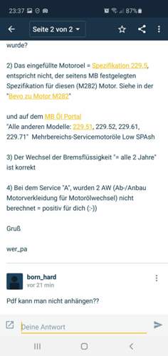

Also ich bin zu blöd dafür.
Bei mir steht demnächst der Service A1 an.
Kilometer stand ca. 35k.
Was glaubt ihr kostet nicht das?
W177 200 Benziner BJ 2019/11

Dann wärst du jetzt schon ca. 10.000 km über den Servicetermin
Festlegung Serviceintervall: 1x jährlich oder max. 25.000 km Laufleistung, je nachdem was zuerst eintrifft.
Vom Glauben hast du aber nicht viel (:-))
Wir versuchen ja gerade, präzisere Kostenangaben zu ermitteln.
Es wäre somit gut, wenn du den s. g. "Werkstattcode" auslesen und angeben könntest.
Des Weiteren stellen sich zuerst noch folgende Fragen, um die Kosten angepasst ermitteln zu können:
- Willst du eigenes Motoröl beistellen, oder das Ol von der Werkstatt nehmen?
- Willst du den zusätzlichen "Service Plus" zu dem Service "A" durchführen lassen?
- Soll die Batterie für den Schlüssel KEYLESS-GO (falls vorhanden) erneuert werden?.
In diesem Ordner findest du entsprechende Informationen
1 W177 V177 Servicedaten aus MBUX KI auslesen Bildversion 18.10.2020.pdf
3 W177 V177 Service-Wartungsinhalte und Intervalle 01.11.2020.pdf

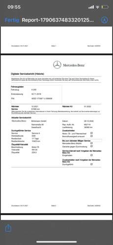

bei 25km hat er schon Service bekommen, mein Jahr ist rum deswegen der A1 die Werkstatt sagt bremsflüssogkeit Wechsel wird zusätzlich gemacht rund 280€ beim autorisierten Mercedes Werkstatt. Öl nehmen die ihr eigenes also ich bring/nimm nichts mit.
@Meysam22147
Da passt etwas nicht!
Wenn du in diesem Jahr 2020, zu deinem ersten = Service "A" gefahren bist, weil du die 25.000 km erreicht hattest, dann ist der nächste Service = Service "B", erst 12 Monate /oder 25.000 km nach dem Datum/Km Leistung deines ersten Service "A" fällig.
Wie zuvor schon gesagt: Serviceintervall "1x jährlich, oder alle 25.000 km"
wer_pa
