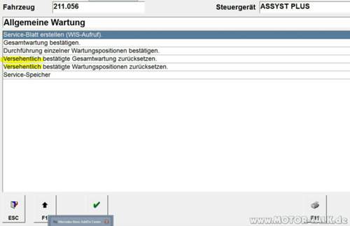

Bin aber dann in ein Menü gekommen was Bestätigen hieß. Da stand irgendwas von Standartöl und Ölqualität 229.5(siehe Foto) Was heißt das?
In diesem Menü habe ich wohl eine Falsche Taste an meinem Lenkrad gedrückt und der Serviceintervall wurde zurückgesetzt und neu berechnet, nun habe ich quasi wieder 15000km frei.
Aber ich wollte diesen Intervall auf jeden Fall einhalten!
Frage: Kann ich nur mit meinen Fotos, zur Werkstatt gehen und diese Wartung ganz normal machen lassen oder können die sogar nachvollziehen wie diese Wartung auszusehen hat?

Du kannst die Bestätigung des Services auch selbst zurücknehmen. Im Bestätigungsmenü im KI gibt es zwei Optionen. Einmal "Gesamtservice bestätigen" und einmal "Gesamtservice zurücknehmen". Einfach auf zurücknehmen gehen und bestätigen.
Achim
Dann sind möglicherweise zwar die Einzelpositionen nicht mehr sichtbar, aber das Intervall stimmt dann wieder

Hallo
Wie geht das genau ?
Kannst du mir das beschreiben bitte?
