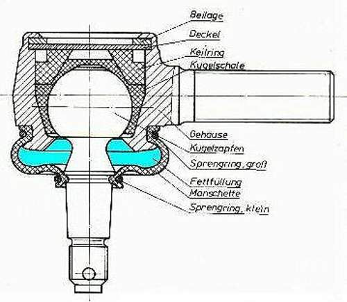

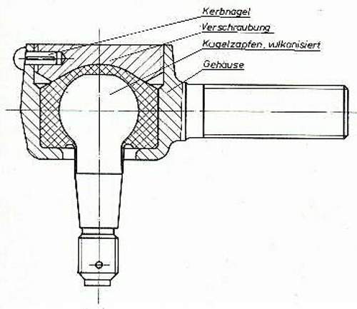

Festgerostete Spurstangenköpfe, so ein Unsinn! Spurstangenköpfe sind in Kunststoffpfannen gelagert, mit einer Fettfüllung versehen und mit einem Deckel verpresst. Gibt auch Varianten, die in Gummi einvulkanisiert sind, besonders bei älteren Modellen.
Na du scheinst ja richtig Ahnung zu haben,ich hab hier bestimmt 6 Stück liegen die innen völlig verrostet sind,sich nicht mal mit Gewalt bewegen lassen,da die Gummis gerissen sind,denn die KUGEL ist aus Metall und das kann bekanntermaßen rosten.
Das Fett was da normal drin ist,verbindet sich mit der Zeit mit Dreck,der durch den gerissenen Gummi eindringt,das verfestigt sich mit der Zeit so stark,daß die Irgentwann entweder völlig ausgelutscht sind,oder aber fest.
Korrodiertes Metall dehnt sich im übrigen aus;)
