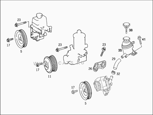

Hab das Servoöl gewechselt, weil mein Behälter einen Sprung hatte (Unfall). Beim Freundlichen wußten die nicht mal, wieviel beim Wechsel reinpasst und haben mir auf Nachfrage nur 1 Liter verkauft. 2 und nen bischen brauchte ich. Und den Filter, der im Rücklauf sitzt, haben die Tage gebraucht rauszufinden welcher das ist und ihn ranzuschaffen. Scheint also wirklich selten gebraucht/gekauft zu werden. S210 E200K, Bj. 2000
Aber nun funzt wieder alles.
Sven
am 13. Januar 2013 um 20:30
Das wäre meine nächste Frage gewesen nach dem Filter.
Ich habe bis jetzt auch noch keinen im ET-Handel gefunden.
Kann da jmd mit einer Teilenummer weiter helfen?
