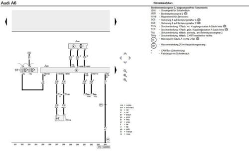

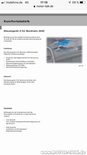

das Magnetventil für Servotronic hängt am Bordnetzsteuergerät 2 (hinter/über dem Handschuhfach).
Themenstarteram 16. Juli 2018 um 2:45
Danke. Vielen Dank. Dann kann ich mich heute gleich da ran machen und das mal ausbauen und bestellen. Vielleicht hab ich dann endlich Ruhe :-)
gern geschehen, ich würde erst mal die Verkabelung überprüfen.

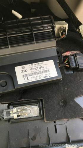

Themenstarteram 16. Juli 2018 um 11:16
Kurze Frage was steht den da drauf ? Oder was muss da drauf stehen. Da ist ja bestimmt nickt nur eins hinter dem Handschuh Fach :-)
@Mike84stgt schrieb am 16. Juli 2018 um 13:16:15 Uhr:
https://www.motor-talk.de/.../...fahrt-ohne-funktion-t5097105.html?...
Lies Dir mal die ganzen Beiträge durch... das Ventil wirst Du dort nicht finden
Themenstarteram 16. Juli 2018 um 11:59
ILM Beifahrer ?? Seh ich das richtig ?
@Mike84stgt schrieb am 16. Juli 2018 um 13:59:32 Uhr:
Häää ? Ne, glaub nicht.

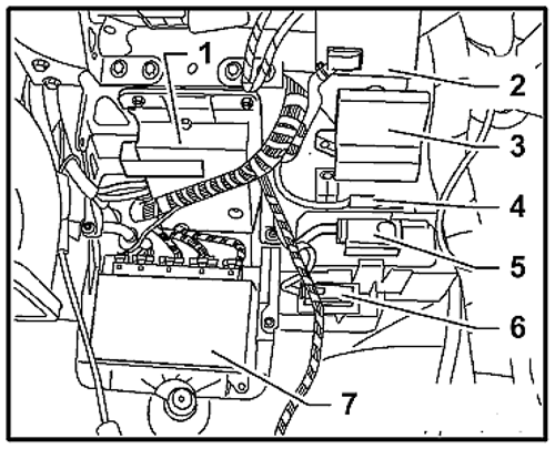

folgendes habe ich gefunden für die Steuergeräte hinter dem Handschufach (siehe symbolische Abbildung)
1 - Steuergerät für Anzeige- und Bedienungseinheit, Information vorn -J523-
2 - Antenneneinleseeinheit für schlüssellose Zugangsberechtigung -J723-
3 - Diagnose-Interface für Datenbus -J533-
4 - Steuergerät für Leuchtweitenregelung -J431-
5 - Bordnetzsteuergerät 2 -J520-
6 - Steuergerät für Reifendruckkontrolle -J502-
7 - Steuergerät für Niveauregelung -J197-
Vielleicht hilft das weiter.
