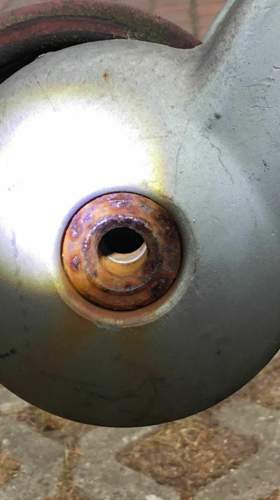

Was für O Ringe oder meinst du die distanzscheiben.
Die Sitzen in den Bohrungen, wo die Reibbeläge rein kommen.
Die halten praktisch diese.
Thorsten
Mhm habe ich keine letzte Woche gesehen beim wechseln aber die neuen sind schön eingerastet.
Ich versuche mal, ein Bild zu machen.
Hier mal Bilder.
Das eine mit o-Ring, das andere, wo man die Nut sieht.
Thorsten

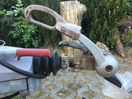

Nabend,
Ich habe heute die neuen Beläge eingebaut. Wenn ich den Spannhebel leicht runterdrücke,
steht die Anzeige auf i.O.
Wenn ich jetzt aber den Hebel ganz runterdrücken möchte, bekomme ich den Hebel aber
nicht ganz runter. Nur so weit, das der Anzeiger auf min. steht. Wo ist der Fehler?
Thorsten
Bei mir ging das auch richtig straff da musste ich mich voll drauf hauen.
auch gerade gewechselt - ordentlich drauflehnen - oder du hast jetzt schon die scheiben dazu eingebaut.
Mit etwas Kraft aber nicht mit Gewalt wird der Hebel der AKS runter gedrückt.
Wenn das nicht funktioniert, dann stimmt was nicht.
Ist überhaupt richtig angekuppelt?
Hast du alle Beläge gewechselt oder nur die seitlichen?
@Oetteken [url=https://www.motor-talk.de/.../...eibbelaege-aks-2004-t6361985.html?...]
die hat nur zwei - seitlich
