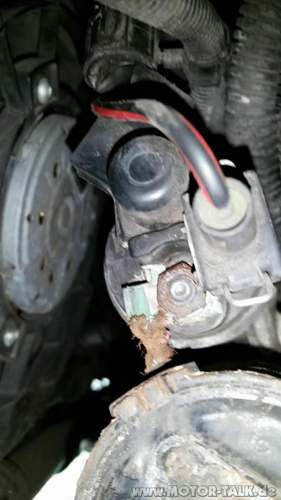

Themenstarteram 27. Juni 2017 um 17:28
Hab mal nen Bild angehängt. Der Sicherungskasten ist in Ordnung, aber an der 2. Flachsicherung liegt noch ein rot/schwarz gestreiftes Kabel an mit Sicherung. Ich bin noch auf der Suche wo es hin führt, auf jeden Fall verläuft es hinter dem MSG weiter.
Img-20170625-wa0010
Da hat sich halt jemand was drangebastelt. Standheizung nachgerüstet oder sonst was elektrisches?
Themenstarteram 27. Juni 2017 um 18:12
Nein, weder noch. Ich hab zwar nen 96er Relais für 2. Batterie, aber keine verbaut (auch nix vormontiert unter dem Sitz).
Als blöde Frage nochmal, das testen mit dem Starterkabel. Minus Batterie und Motorblock... Soll ich dann den Wagen starten?
Hab das noch nicht gemacht.
Ja genau so. Oder dann direkt mit dem Schraubenzieher am Starter Brücken.
