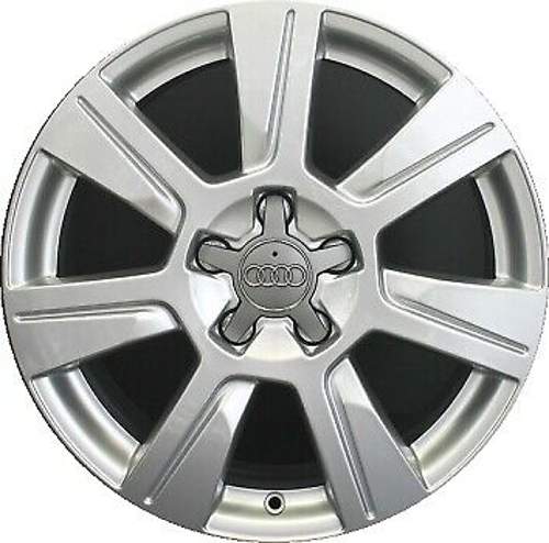

Gestern Abend durch eine kurze Unachtsamkeit hab ich dem der Felge vorne rechts und hinten rechts den Shit Bordstein erwischt, und jetzt sind die Felgen am Horn sehr zerkratzt so das kleine Stückchen an ein paar Stellen sogar weg sind .
Könnte ausrasten!
Bilder folgen im Laufe des Tages.
Werde die Felgen zur Felgen Repair bringen, das wird aber noch bissel dauern da wir gerade im Umzug sind und sehr viel Geld da rein fließen muss.
Deshalb, gibt es einen lackstift für die S-Line Felgen wo der Farbton exakt passt, werde dann wenigstens Bis zur Repair die tiefen Kratzer anlacken?
Oder wie würdet ihr es machen?

Jetzt bei Tageslicht begutachtet, und ist noch schlimmer als gedacht
Der hintere Rechte Reifen muss weg und ein neuer ran, aber seht selbst im Anhang! (Felgen Schaden und schramme im Gummi).
Tag ist gelaufen!!!

Meint ihr also eine Reparatur (Aufschweißen etc.) würde nicht gehen?
Würde die Felgen schon gern behalten, und eben halt nur den einen Reifen wechseln und zuvor von einem der sein Werk versteht meine Felgen reparieren lassen!
Frag mal bei Aluklinik Mertens nach.
Aufschweißen geht schon. Es is ja noch material da. Erst wenn richtige Ecken fehlen dann wird's evtl a bissl schwieriger.
Bring's sie zu nehm felgendoc. Der macht des dann schon

Auch wenn das Schei..e aussieht, mit Lack würde ich jetzt gar nichts machen, und wie schon angesprochen, hier mal nachfragen:
http://www.aluklinik.de/
Denn es scheint mir reparabel zu sein, die Frage wäre, mit welchem finanziellen Aufwand. Auf jeden Fall würde ich mal die Spur vermessen lassen, denn der Einschlag war wohl schon heftiger.
Ja das denke ich doch auch, ein Felgen Doc sollte das doch hingekommen.
Die Felgen werden danach denk mal trotzdem nicht optimal aussehen, also wie neu, aber egal.
Der vorbesitzer von meinem dicken hatte mit den Felgen auch schon paar mal den Bordstein gerammt, und etwas drüber gepinselt wie ich gesehen hab. Sieht "ok" so aus, und wenn der doc es so hinbekommt, wäre ich schon "glücklich"!

Ich würde den Reifen wahrscheinlich behalten, denn offensichtlich ist Nur das Gummi betroffen und die Karkasse ist nicht sichtbar und beschädigt. Den Zipfel mit Sekundenkleber befestigen und gut ist´s.

Kann es sein das meine Original S-Line Audi Felgen (siehe Bild im vorbeitrag) den Farbcode L1H7 haben, muss 100 % sicher sein?
Ein Freund von mir lackiert solche Dinge mit der Dose..es gibt im Grunde jede Original auch in der Dose..
Schlimme Sachen füllt er vorher auf..schleift dad gsnze von Hand feucht nach und dann kommt dir Dose faszinierende Ergebnisse.
Die Felgen lasse ich dann doch vom Doc reparieren (auffüllen, schleifen, Lacken etc.).
Ich selber möchte mir bis es mit dem Doc Termin einen Lackstift kaufen mit diesem ich die defekte etwas bepinseln möchte das die angerammelte Farbe wieder drauf ist, und da sollte ich halt wissen welchen Farbcode meine Felgen haben?
