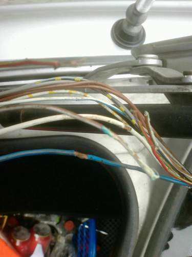

ich habe folgendes Problem an meinem E36 und freue mich über Eure Hilfe:
Die Sicherung 7 (Zentralverriegelung) bei mir ist plötzlich durchgebrannt und beim Austausch auch direkt wieder.
Zentralverriegelung und elektrische Fensterheber vorne funktionierten also nicht, fahren ging.
Habe dann heute das Kabel in der Heckklappe ausgetauscht, scheint ja öfter das Problem zu sein, wie ich hier gelesen habe.
(Kabel vor den Steckern abgeschnitten und neue Kabel angelötet. Schrumpfschläuche sind überall natürlich auch drüber.)
Dann neue Sicherung reingesetzt und auch direkt wieder durch.
Erst mal keinen Bock mehr gehabt und ne Stunde später mal die beiden Stecker an dem Verriegelungsteil in der Heckklappe abgezogen.
Neue Sicherung rein, brennt nicht mehr durch. ZV (außer Heckklappe logischerweise) und Fensterheber funktionieren wieder.
Ist das nun ein Problem des Verriegelungsteils in der Heckklappe oder des Kabels, das dahin führt?
Kann man das Teil irgendwie durchmessen?
Eine weitere Sache: Ich muss das Auto immer zweimal abschließen. Nachdem ersten Abschließen gehen alle Schlößer wieder auf, beim zweiten Mal bleibts dann abgeschlossen. War schon immer so. Hat jmd auch dafür ne Idee?

Was heißt "das Kabel"? Wenn die ZV wieder von selber auf geht, dann ist meistens der Kabelbaum in der Heckklappe defekt. Was auch für die durchgebrannte Sicherung sprechen würde. Hast auch wirklich das wie im Bild unten gerichtet?

Also ich denke mal dass du irgendwo noch ein bruch hast im Kabel und zum kurzschluss führt wenn der stecker dran ist oder der Stellmotor ist wirklich der Verursacher (austauschen und schauen ob sich was ändert). Das 2x abschliessen ist normal, wenn der stellmotor von heckklappe abgeklemmt ist..
Ja, habe den Kabelbaum wie auf den Bildern ersetzt. (Jedes Kabel bis kurz vorm Stecker ausgetauscht)
Der alte Kabelbaum sah optisch noch gut aus, hab ich auch mal durchgemessen, war wohl i.O.
Musste schon immer zwei Mal abschließen, auch als der Stellmotor hinten noch angeklemmt war und die Sicherung nicht ständig durchgebrannt ist.
Vielleicht insgesamt doch ein Hinweis auf einen defekten Stellmotor?

Steck doch mal einzeln die Kabel für die Klappe hinten ab also nicht gleich den kompletten Kabelbaum sondern jedes einzeln. Da ich nicht weiß was für ein FZG du hast kann ich dir auch nicht sagen was dies alles ist.

Das mit dem zweimal abschließen hatte ich bei meiner Limo auch - nachdem ich den Kabelbaum in der Heckklappe geflickt hatte, funktionierte die ZV wieder einwandfrei.
Es liegt also NICHT zwingend am Stellmotor.
Jo, mit abgeklemmtem Stellmotor fliegt die Sicherung nicht mehr raus.

Er hat ja das kabel an der heckklappe geflickt und festgestellt dass die sicherung nicht mehr fliegt seitdem der stellmotor abgeklemmt ist.. was sagt uns das ??
Könnte somit die Schwachstelle gefunden sein.
