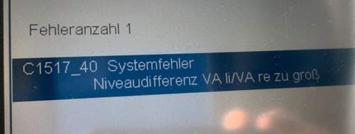

Hallo an alle. Kurz und knapp. Könnte eure Hilfe gebrauchen.
Da an meinem w220 bj. 2005 eine Fehlermeldung:
C1517_40 Systemfehler Niveaudifferenz VA li/ VA Rechts zu groß
nicht zu löschen ist, habe ich herausgefunden das
ständig die Sicherung F32 Kompressor Luftfederung rausfliegt.
Was ist zu tun ? Hat jemand da eine Erfahrung ?
Weitere Hinweise:
Fahrzeug ist voll Fahrbereit. Im Bordcomputer die Fehlermeldung Werkstatt aufsuchen.
Fahrzeug hat 228 Tkm runter. Hab es so wie es ist gekauft.
Auch mit dem separaten Knopf für höher stellen kann ich das Fahrzeug auch nicht höher stellen.
Vielen Dank im Voraus.

Kompressor und Relais tauschen.Die beiden Bauteile haben nicht das ewige Leben. Aber unbedingt einen WABCO Kompressor suchen (evt. bei Miessler Automotive, die haben manchmal sowas um die 300€). Du kannst versuchen erst mal nur das Relais zu tauschen, aber das ist nur ein Versuch. Wenn das Relais geklebt hat, dann ist meist auch der Kompressor am Ende, da er dauernd gelaufen ist, und dafür ist er nicht ausgelegt.

So hab den Versuch mit Relai gemacht also ein neues rein, aber das Problem besteht weiterhin noch. Die Sicherung F32 fliegt weiterhin raus.
Was kann man jetzt noch versuchen?
Ist es wirklich der Kompressor der erneuert werden muss ?
es wird mit hoher Wahrscheinlichkeit der Kompressormotor sein.
Aber um das Herauszufinden würde ich Ihn ausbauen und durchmessen oder an eine 12 Spannungsquelle (Batterie/Netzteil mit genügend Stromabgabe) direkt anschließen und schauen ob er läuft.
Du kannst auch erst einmal den elektrischen Anschlusstecker am Kompressor lösen/entfernen und dann schauen, ob die Sicherung hält und am Anschlussstecker dann direkt messen, ob die 12 Volt anliegen.
So kann man herausfinden ob es der Elektrokompressor ist oder ob doch ein anderer Fehler wie Masse-/Kurzschluss durch einen Isolationsfehler anliegt.
