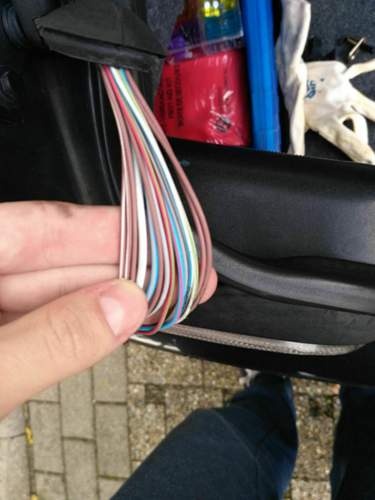

Die Kabelbrueche der Verbindung von Kofferdeckel und Karosse befinden sich i.d.R. links im Schlauch und sind nur optisch auszumachen, wenn der Schlauch selbst schon bruechig ist, sonst muss man ihn leider in Laengsrichtung aufschneiden, um an die Einzeladern darin ran zu kommen.
Bei meiner Limo habe ich damals nicht lange rumgemacht und mir einen Rep.-Kabelsatz (mit Silikon-Isolation der Einzeladern) von GEWIE (Hersteller) im Netz bei ATP bestellt und die Kabelei zwischen Klappe und Karosse komplett ausgetauscht.

Ich habe gestern mal das Kabel sichtgeprüft. Die Isolierung außen hatte einen kleinen Riss, aber die Kabel an sich sahen äußerlich gut aus. Lediglich an der Stelle, wo sie in der Heckklappe verschwinden, war etwas die Isolierung eines Kabels abgescheuert. Natürlich kann es auch ein Kabelbruch sein, den man äußerlich nich sieht. Ich werde es nächste Woche ausbauen und mal messen.

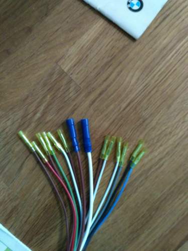

Ich drehe so langsam durch. Seit mindestens 3 Wochen sende ich Pakete hin und her. Ich bekam bisher drei mal den falschen Kabelbaum. Ich habe jedesmal angefragt, ob der jeweilige Kabelbaum für mein Fahrzeug passt und jedesmal kam Zustimmung. Die Kabelbäume kommen indirekt von Semcon und wirken auch sehr hochwertig, aber jedes mal fehlen zwei Leitungen. Ich habe an der Heckklappe 14 Leitungen, der gelieferte Baum nur 12. Hat jemand eine Ahnung, wo ich einen (sicher) mit 14 Leitungen bestellen kann?

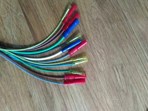

Ich hatte auch ein 97er Cabrio,dieser BMW-Reparaturkabelbaum würde passen,da mit dritter Bremsleuchte,also auch den 14 Kabeln:
Klick
Ist halt nur eine Seite anzuschließen (auf der anderen Seite sind die originalen Steckverbinder für das Zeug in der Heckklappe),nicht aus Silikonkabeln und kostet knapp 60€.

Habe das hier als Antwort vom Lieferanten erhalten:"bei dem Artikel wurden die Anzahl der Masseleitungen reduziert. Masseleitungen sind braun Codiert. Der Kunde sollte sämtliche Masseleitungen auf eine reduzieren.
Damit sind weniger Leitungen im Kabelsatz enthalten gleichzeitig wird ein Kabelbruch ausgeschlossen."
Heißt das, dass ich alle Massekabel in einen Quetschverbinder stecken soll?
Ja.
