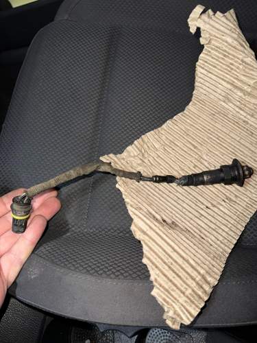

Fehlercode Sonde
Themenstarteram 16. Februar 2025 um 11:59
Meinst du das ist dieser Fehler ? Wo würde die Sonde sitzen um das zu prüfen. Hab leider nicht viel Ahnung von Smart komme eher von bmw VAG
@AbuHamza schrieb am 16. Februar 2025 um 12:59:58 Uhr:
Dein 450er Smart hat wie alle modernen Fahrzeuge
zwei Lambdasonden
, eine vor dem Kat, der ja im Pott verbaut ist und eine danach.
Die vor dem Pott ist die im Krümmer und damit vor dem Kat und die in den Pott eingeschraubte ist die nach dem Kat.
Auf
dieser Seite
sind beide Sonden des 450ers zu sehen.
Man kommt dort wesentlich besser ran, wenn man wie auf dem zweiten Bild dokumentiert das Prallelement entfernt.
Die auf dem unteren Bild rechte Sonde ist die im Krümmer, die sitzt ja direkt nach dem Turbolader, welche die Gemischbildung direkt steuert.
Die linke Sonde sitzt ja im Pott, der gerade noch am unteren Bildrand erkennbar ist, das ist die Kontrollsonde, die erst nachträglich eingeführt wurde.
Ich würde jetzt allerdings nicht gleich beide Sonden tauschen, ehe sicher ist, daß dieses Problem tatsächlich daher kommt. Als erstes könnte man die mal ausstecken, dann meldet des Smart zwar einen Fehler in Verbindung mit der MKL, aber zum Testen könnte man das mal versuchen.
Beim Smart muss auch immer die Verkabelung in Betracht gezogen werden, die Probleme resultieren nicht immer von den aktiven Bauelementen, sondern relativ oft aus Verkabelungsproblemen, Kontakt zur Masse etc.
