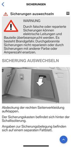

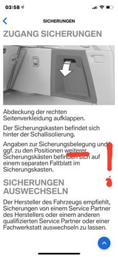

kann mir jemand sagen welche Sicherung der Wireless Charger hat? Wo ist diese verbaut?
Bei mir leuchtet die LED nicht. Egal was ich drauf lege.
Der Händler macht das auf Garantie wenn der Charger defekt ist. Ansonsten muss ich es zahlen falls es die Sicherung ist. Deswegen möchte ich vorher mal schauen.
Kann aber auf dem Blatt welches im Sicherungskasten hinten rechts ist nicht viel erkennen.

Hallo, würde zum Händler fahren, die Sicherung ist hinter dem Handschuhfach. Hatte das gleiche Problem, Überprüfung der Sicherung hat eine knappe Stunde gedauert. Es lag aber an der Ladeschale, die wurde bestellt und in einer halben Stunde eingebaut. Natürlich auf Garantie.
Warum der zweite Sicherungskasten hinter dem Handschuhfach ist ?????

da ist leider keine Online Sicherungskarte vorhanden. :-(
Kann Dir mal meine schicken später sollte ja identisch sein
Sicherung ist F30 vorne Rechts
