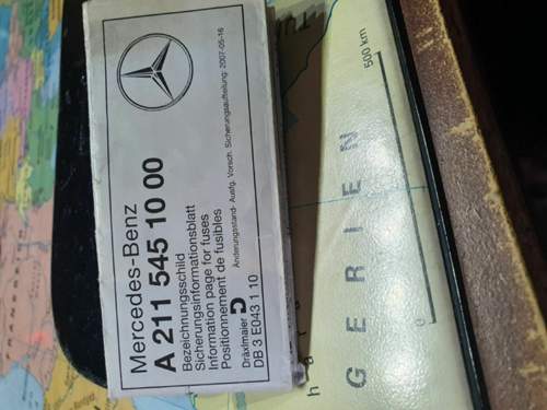

ich suche den Sicherungsplan A2115450600 für den S211 Mopf Bj. 09.
In den FAQ´s, im Forum oder im Netz bin ich nicht fündig geworden.
Ich kann den bei MB bestellen, dauert aber zu lange....
Kann mir jemand aushelfen?

Du hast ja auch das NTG2.5 mit Modelljahr 2009. Da ist die GPS Antenne direkt am COMAND hinten angeschlossen. deshalb hast du auch kein externes Navi mehr im Kofferraum hinten links so wie das NTG1 es noch hatte.
Leider hat Daimler für das letzte Modelljahr die Pläne nicht mehr aktualisiert. Da stimmen einige Dinge nicht mehr überein wie ich selbst auch feststellen musste als ich von NTG1 auf NTG2.5 umgerüstet habe.
A2115450100 ist nicht die aktuelle Nummer!
A2115450600 ist die aktuelle Nummer, erst vor Weihnachten Online bestellt, war 2 Tage später im Briefkasten.

@Harry144
Sorry Tippfehler, soll eigentlich
A2115451000 heißen, beim tippen nicht aufgepasst.
Bei mir ist diese Nummer im Sicherungskasten gewesen.
Da mein Sicherungsplan etwas mitgenommen ausgesehen hat und teilweise zerrissen ist wollte ich einen neuen kaufen. Im Onlineshop kam immer die Meldung, das die Teilenummer unbekannt wäre. Nach einem Anruf beim freundlichen erfuhr ich das sich die Nummer geändert hat.
