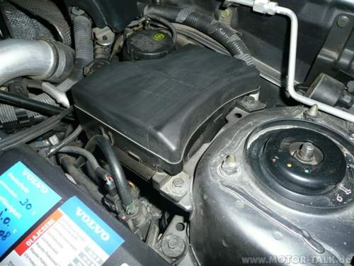

Dann habe ich laut meinem Buch von Volvo den Sicherungskasten gesucht. Zwei soll es im Auto geben, einer bei der Lenkung und der andere ist im Motorraum.
Die Suche began und stellte fest, im Auto bei der Lenkung (laut Volvo soll da einer sein) gibt es keinen!!! Komisch!
Gibt es beim Volvo V40 kein Sicherungskasten im Insassenraum?
Ist der Sicherungskasten im Motorraum, der Einzige?

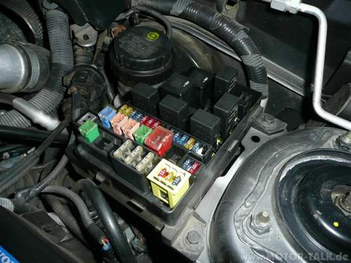

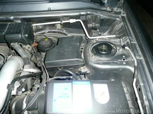

Bilder vom Sicherungskasten sind da!
Zuerst die Bilder vom inneren Sicherungskasten. Er befindet sich im Fussraum hinter dem Haubenöffner und zwar so unzugänglich, dass selbst ein Feinmechaniker die Pinzette braucht!

Sicherungskasten
Der wesentliche Sicherungskasten sitzt dann aber im Motorraum, an den kommt man ohne grosse Bauerei. Im innenram sind mE nur Relais, die man selten braucht.

Geht bei dir weder INnenraumbeleuctung noch radio etc?
Dann ist es die Sicherung im Motorraum, in diesem gelben 3er ding, die 10er, hatte ich mir auch mal durch ein kurzen weggeschosssen und ne weile gesucht xD
Das gelbe ding istr relativ läßtig ab zu machen., aber mit etwas hebeln und 2 schlitzschraubenziehern gings irgendwann.

Hallo
Der Sicherungskasten ist wirklich definitiv unten links im Fussraum, hinter dem Haubenöffner. Du musst nicht einmal die drei Schrauben lösen. Dafür musst Du Dich schon reichlich bücken, um dran zu kommen (am besten neben das Auto auf dem Boden knien). Die Abdeckung des Kastens lässt sich mit einem Finger nach hinten ziehen.
In der Abdeckung ist eine Sicheruingspinzette, die sehr hilfreich sein kann bei dicken Fingern.
