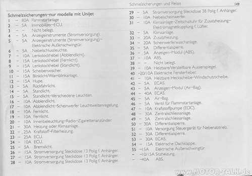

Kann mir jemand einen Tip geben wo man einen
Sicherungsbelegungsplan oder auch Lageplan der
Schmelzsicherungen für
Iveco Daily 35 S 12 aus Modelljahr 2004 findet.

Hallo
Hier habe ich einen Belegungsplan der Sicherungen und Relaise.
Viel Spaß

hallo - danke für die prompte antwort.
leider kann ich in meiner bedienungsanleitung auf seite 146 bis 149 nur Pflege der karosserie bis scheinwerfereinigung finden. Auf seite 193 bis 201 steht alles über schmelszsicherungen .
Aber nur die Symbole und beschreibung der sicherungen und nicht ihr bauplatz steckplatz.
In meinem deckel ist kein aufkleber . ein foto wäre ja schon sehr hilfreich , wenn du mir eines senden könntest. das drucke ich aus und klebe es in den deckel.
mfg mm
