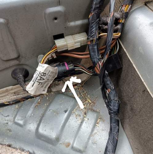

Hallo an Alle, wer kann mir beschreiben, wo ich bei meinem Signum das Loch für den E-Satz der AHK bohren muss oder finde? Gerne auch mit Bild.
Vielen lieben Dank im Voraus.

Themenstarteram 25. März 2019 um 12:39
Danke, da war ich auch schon. Leider sind die Bilder nicht mit dem Signum identisch.
Und dann ist es zu schwierig sich eine Anleitung für den Signum aus dem Netz zu fischen ???
Die Stelle ist eigentlich immer dieselbe / sehr ähnlich ...... Egal ob Vectra oder Signum ...
https://www.kupplung.de/out/media/107396-04956-4-samples-v1.pdf
Wenn keine Einparkhilfe verbaut ist, ist ein Loch mit Stopfen da , ansonsten wird direkt daneben neu gebohrt .

Ahk habe ich jetzt eine abnehmbare von bosal für 180 € neu gekauft....jetzt muss ich nur noch den richtigen e Satz erwischen)))
Nachgucken ob die Kabel hinten hinter der Verkleidung liegen.
ok, eher bei der Verkleidung wo die Aretierung für den Kofferraum ist...oder da links in der Verkleidung wo auch die Relais sitzen, wollte nicht gleich das Auto zerlegen sondern erstmal so schaun,,,,, damit ich den passnden Kabelsatz bestellen kann ohne das ich paar wochen mit "offenen Verkleidungen rumfahre,,, dankeschön für euer immer guten Tipps hier,, verkaufe meinen jetzt doch nicht !!! hat ja auch erst 112tkm runter lg an alle
So Verkleidung heute runter....ich würde sagen , da ist keine Vorbereitung für die Ahk....drin
Oder sehe ich das falsch
Und Kabel kann ich gut durchführen, da ich keine PDC habe,da ist der Gummi stopfen drin....hinten am Heck
Jetzt brauche ich nur noch einen guten Kabel satz.....

Es sieht so aus, wie wenn gar nichts für eine AHK vorbereitet ist!
mal in die untere,hintere Ecke auf Fahrerseite schauen,
Ob da überhaupt etwas ist!
Es gibt verschiedene Kabelstecker die da liegen könnten!
Das bedeutet Trailermodul, Kabelsalat zur 13 poligen Dose und
Die AHK ca 4-5 mal in den Steuergeräten anmelden.

ok danke !! ich werde sehn was ist habe jetzt ein jäger Premium Kit in Holland bestellt (((()))
da in Deutschland nix lieferbar ist !!!
ich hoffe da ist alles dabei und dann schaun wir mal Danke

Falls es der Jaeger ist steht nicht alles dabei-
https://adamot.de/.../...sch-erich-jaeger-opel-vectra-iiic-kombi-20410
E-Satz Nummer hier runterladen-
https://www.erich-jaeger.com/de/service-support/einbauanleitungen

benötige 13 polig und das ist schwer zu bekommen, bin jetzt an Traul tec dran, warte da aber noch auf eine Rückantwort...
das Jäeger Set ist nirgends mehr lieferbar!!!!
ja habe gesehn das das eine Modul von Jäger ist.... danke ich werde mal schaun was passiert ))) lg danke

https://www.aukup.de/.../...polig-Opel-Vectra-C-Opel-Signum::1552.html
https://www.teile-profis.de/page_1_3.php?psa=93171360
Teilenummer Original Opel 13 Polig- 93171360
Dauerplus für WOWA-
https://www.ebay.de/itm/363400428743
