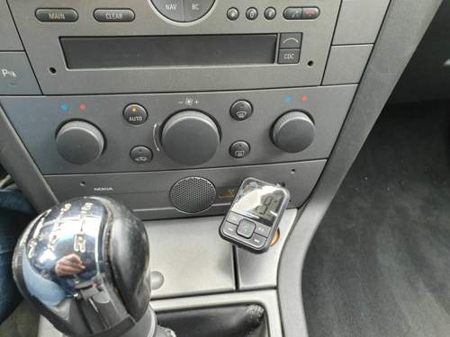

vorhin noch einmal schnell im Vorbeigehen mit Bluetosh
die Fehlerspeicher von Motor,ABS und CIM ausgelesen .
Bei nur Zündung an,außer Kontrolleuchte Motor kein Fehler
nach Motorstart bei laufendem Motor ausgelesen,ABS und CIM zeigen U2105.
Kontolleuchte Motor stand nicht mehr drinn

wegen den Kontrolleuchten habe ich mich dann,auf das Instrument gestürzt, Bild.
auch mal den Startknopf fotofiert!
werde nachher mal versuchen meinen Schwager zu Überfallen,meine Finger sind da zu Groß und die Ausrüstung fehlt,Grins
