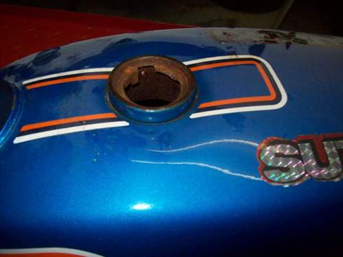

Der Tank ist innen erbarmungslos verrostet, außen mit 30 Jahre alten Metallfolien beklebt und hat zwei ordentliche Dellen an der rechten Seite, außerdem ist er rund um den Stutzen eingedrückt, als habe jemand auf den Tankdeckel geschlagen. Die rechte untere Kante ist auch angeschlagen und rostig. Der Benzinhahn ist versifft, der Tankverschluß extrem verkrustet und das Filtersieb im Tank hat vermutlich keine Rostbrühe mehr durchgelassen.

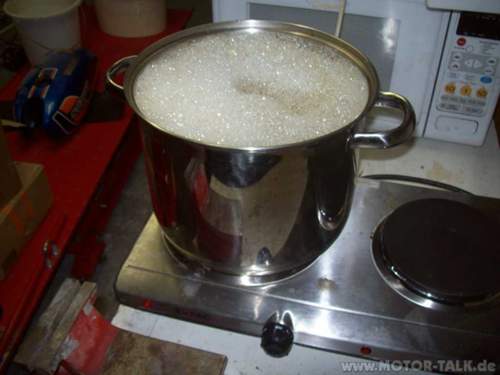

Zunächst muss die "Küche" vorbereitet werden. Ich arbeite mit den (wieder verwendbaren) Chemikalien von ammon Technik. (www.tanksiegel.de) Entfetter und Entroster müssen nacheinander erhitzt und vorsichtig reingefüllt werden. Jeweils eine halbe Stunde muss das einwirken. Bei dem Korrosionsgrad des Tanks ist nicht davon auszugehen, dass der Rost völlig entfernt wird. Allerdings wird alles, was nicht fest ist, gelöst und ausgespült, die festen Bestandteile vom Entroster umgewandelt. Eine Innenversiegelung ist damit allerdings nicht mehr angezeigt, das könnte sich lösen und dann ist der Ärger ein Großer.
Ich habe mir für solche Arbeiten eine preiswerte Kochplatte (20 Euro) beschafft und mir den alten Spaghetti-Topf abgegriffen. Der kleine Tank fasst genau 10 Liter, der Topf sieben, das gibt die richtige Temperatur von 60 Grad, wenn man es entsprechend heiß und kalt mischt. Ich veröffentliche das hier schrittweise, falls jemand ähnliche Probleme hat, - soll ja nicht gerade selten sein.
Zuvor wird die Delle um den Stutzen rausgezogen, hierfür eignet sich der Haken eines Polradabziehers. Ich hatte Glück: Mit leisem "Plopp" kommt der Stutzen wieder in seine ursprüngliche Position. Dann geht es den steinalten Metallfolien an den Kragen. Vorsichtig beim Erhitzen den Punkt erreichen, bei dem die Folie sich löst, der Lack aber heil bleibt. Ist etwas mühsam, hier brauchts Geduld. Keine scharfen Metallwerkzeuge benutzen (hier ein Kunststoff-Pinselstiel) Zum Reinigen (Kleberreste) keine scharfen Verdünner verwenden, die könnten den Lack beschädigen.
Dass man in der "Hexenküche" nur mit Handschuhen und Schutzbrille arbeitet, ist wohl selbstverständlich. Diese Chemie ist keine Buttermilch.

Entfetter ist durch, der Entroster darf jetzt einwirken. Die Folien sind runter, leider wird dadurch die obere Delle sichtbarer.
Während die Suppe im Tank "arbeitet" kommt schon mal der Benzinhahn dran.

Silke möchte das Moped möglichst original restaurieren. Eine Patina und die Spuren der Jahre gehören dazu. Über die Dellen mach ich mir Gedanken. Einen Tank mit Originaldekor aus den Siebzigern wird man kaum finden und wenn, dann zu Preisen jenseits von Gut und Böse. Ein Lacker bekommt das nicht mehr hin, denn die Dekore gibt's nicht mehr und zudem sind die überlackiert.

Wie erwartet ist es der Chemie nicht gelungen, den Rost vollständig abzulösen, dazu sitzt das zu fest. Da ich meinen Betonmischer gerade ausgeliehen habe, müssen wir bzw. Silke eben mit diesem Ergebnis leben, ich finde es sieht ganz gut aus.
Bei den Dellen musste ich leider passen, zuweilen reicht punktförmiges Erhitzen zum "plopp" oder Druckluft. Da ich Lack und Tank nicht allzuviel zumuten wollte, habe ich die Versuche dann abgebrochen, als ich Angst ums Dekor bzw. die Schweißnähte des Tanks haben musste.
Der Benzinhahn ist dran (und hoffentlich dicht) der Tank mit dem feinsten Mittelchen, das es auf dem Markt gab (Aristoclass Carnauba Wachs gibts leider nicht mehr) auf Hochglanz poliert, alles eingetütet und verpackt, spätestens am Mittwoch kann Silke auspacken. Ich hoffe, sie ist mit meiner Arbeit zufrieden.
