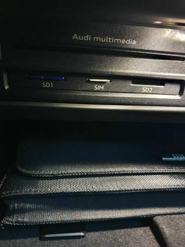

Hab mir ne Multisim (Vodafone) zuschicken lassen und dementsprechend im Auto eingerichtet..
Funk ist schonmal wesentlich besser als mit Handy, da jetzt die Außenantenne ihren Einsatz hat..

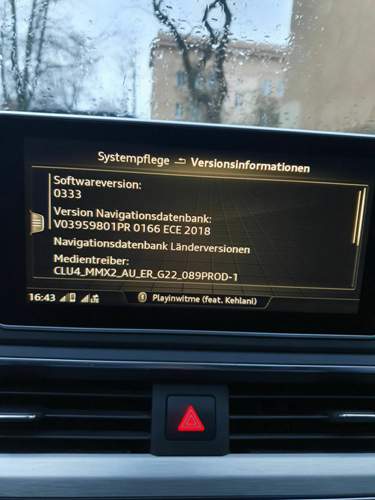

Was mich aber grad bissel stört ist, das (siehe Bild unten) diese Meldung jedesmal erscheint..
Kann man diese irgendwie abschalten.?

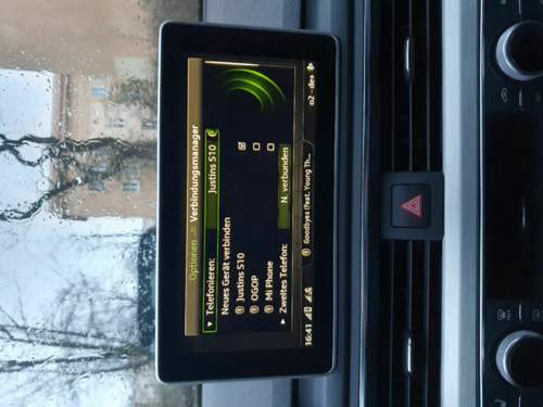

Dann würde mich interessieren, wie das mit MMI connect App funktioniert zwecks Verbindung, warum steht da nicht verbunden trotz das ich mit Handy rein komme..? Steh grad auf dem Schlauch..
Hab die jetzige Einstellung auch mal mit angehängt..

Wenn du die multisim, warum auch immer, nicht zum Telefonieren nutzen möchtest, aber trotzdem die Antenne des Audis verwenden willst, musst du dein Handy per rSAP über Bluetooth verbinden. Dann nutzt es nicht die Freisprechfunktion, sondern verwendet die SIM aus deinem Handy. In deinem gezeigten Menü musst du den Punkt Telefonieren dann umstellen. Und Bluetooth natürlich anhaben immer. Ich komme jedoch super mit der Multisim klar, Anrufen und Datendienste parallel geht eben nicht, kommt bei mir aber auch nicht vor.
Wenn ich mein Handy über rSAP verbinde und im MMI die Freisprechfunktion aktiviert habe, ist eine Multisim doch überflüssig solange das rSAP verbundene Handy mitfährt.
Hier kommt gerade ein Missverständnis auf..
Ich möchte über die Multisim telefonieren, da der Empfang wesentlich besser ist als über das Handy über Freisprechanlage.. Durch den integrierten Steckplatz geht es direkt über die Außenantenne und wird nicht durch die Abschirmung beeinflusst..
Da ich jetzt selbst in schwachen Regionen immer Empfang habe, möchte ich es auch weiterhin so nutzen..
Mich stört halt diese Meldung / Hinweis und darauf Bezog sich meine Frage wie ich diese abstellen kann.. Das ich nicht beides gleichzeitig machen kann (telefonieren / Internet) ist mir bewußt und macht sich während des Fahrens eh schlecht..
Rein um die Einstellungen das diese Hinweise verschwinden und nicht jedesmal mit ok bestätigt werden müssen, möchte ich abstellen können..
