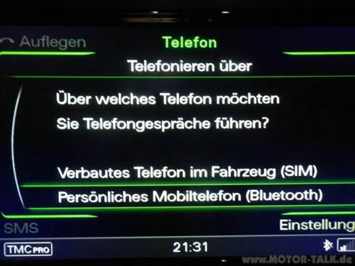

Hier die Fotos. Geht bei Telefon und dann Einstellungen. Zumindest bei mir.
MfG
Hoofy

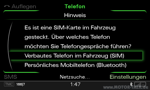

Du hast die Möglichkeit, den SIM-Slot mit PIN zu aktivieren bzw. durch eine Nichteingabe das MMI auf die Karte im Handy zugreifen zu lassen. Wenn Du allerdings den PIN von der Karte im Slot eingibst, ist immer diese Karte aktiv. Beides (Handy für Voice, Slot für Daten) geht m. W. nicht.
Doch geht, vorausgesetzt die zweite Karte ist NUR für Daten freigeschaltet !!
Habe ich so bei mir im Auto.

Das kann man sogar im MMI einstellen das die SIM nur für Daten genutzt werden soll da muss man nix freischalten!

Glaube bei meinem 2013er kann ich nichts umstellen, oder kann das jemand? Soweit ich weiss bei MJ2013, Sim im Slot, dann nimmt er für alles die Sim, Sim nicht im Slot, dann über Bluetooth.
Puh Du keine Ahnung.Also bei mir (MJ 2014) kann ich es einstellen.SIM im Auto und Telefon per Bluetooth.Wenn das Telefon nicht verbunden ist per BT bimmelt im Auto auch nix.Die SIM zieht definitiv nur die Daten.Mach gleich mal nen Foto.
MfG
Hoofy
MfG
Hoofy
K1600-imgp0810
K1600-imgp0809

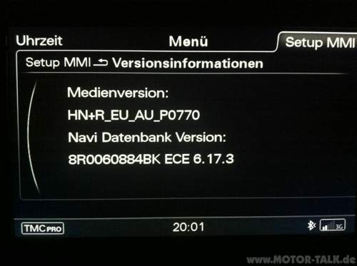

das muss aber Baujahrabhängig sein. Bei BJ12 ist in diesem Menü nur die Möglichkeit gegeben Datendienste oder Sprachdienste (kein 3g) zu bevorzugen (optimieren).
Wie immer stellt sich jetzt die Frage ist das Hardware/Software bedingt, kann man es Updaten ( auch sogar unter Verlust möglicherweise der Garantie). Wie muss ich es dem Freundlichen erklären was er Updaten soll.
War vor drei Wochen in der Werkstatt und habe explizit nachgefragr dort hieß es lapidar SIM-Karte und BT Telefon in Kombiniation ging nicht, geht nicht, wird nie gehen, grrrrrrr

Zeig ihm mein Bild und sag ihm es scheint zu gehen nämlich bei nem A6 !!
MfG
Hoofy
