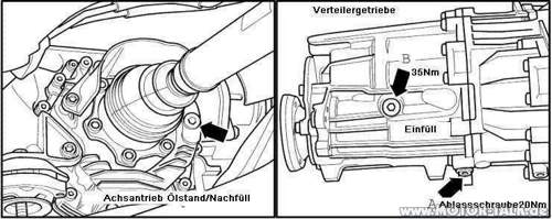

Habe grade bemerkt das der Simmering Beifahrerseite am Getriebe undicht ist.
Es ist ein TT5 Getriebe hat das schon mal einer von euch gemacht???
Ich sagmal Anstriebswelle ist klarr mus raus aber wie ist den der Flansch am Getriebe befestigt ? wie bekomme ich den raus??
kann es sein das er nur mitig mit einer schraube gesichert ist???
Würde gerne vorher wissen was auf mich zukommt???

War bei mir mit nem Torx gesichert glaube T-40
Eigentlich schneller gemacht als ne Manschette.
Das kann ich Dir garnicht sagen da ich damals das Oel in diesem Zuge abgesaugt habe.
Ich habe keine Ablassschraube.
Wechsel es doch auch gleich -geht ohnehin nicht viel rein.
Bei mir waren es glaube ich 0,8Liter

ich habe mittig die Einfülschraube und vorne links in Fahrichtung die ablasschraube
sagmal wie hast du das mit der befülung gemacht??

Wie ? das Vordere Differential wo die gelenkwellen dran sitzen hat eigenes Oel hat nichts mit dem ATMG zu tun dort ist automatikoel Drin.
Das Differential ist getrennt.

Hatte das Orginaloel von Audi geholt,da es nur ne geringe Menge war und ich da nicht irgend was falsches reinmachen wollte.
Kostete ca18 Euronen der liter.
Original geschrieben von a6torsten
das ist ja super wie ist das läuf mir da das Getriebe öl auch aus???
Wenn du ihn zum arbeiten nur vorn seitlich aufbockst dann läuft praktisch kein Öl aus. Die Stelle vom Simmerring liegt dann ja höher und das Getriebeöl läuft/bleibt in dem tieferliegenden hinteren Teil .

hab gerade auch das original öl von audi gehollt 7 liter, 9 passen zwar rein man soll aber nur 7 wechseln,
hat gekostet 93,80 €.

Willkommen im Club! - Bei mir ist auch der hintere Simmerring durch!
Hast du Ihn schon gewechselt? - lt. Teilesoftware muss in der Verbindung auch der Flansch wo auf die Antriebswelle geschraubt wird mitgewechselt werden! - War das Teil bei dir irgendwie eingelaufen?

Bei mir war nichts eingelaufen!
Keine Rille mit Nagel zu spüren!
Bei mir wars aber der Kardanantrieb.
ja, bei mir ist`s auch der auf die Kardanwelle! - Hab auch noch nie gesehen, daß ne Welle eingelaufen wäre, wenn ein Simmerring am Ende ist. Da der Flansch um die 190 EUR kosten würde, geh ich doch mal das vermeindliche Risiko... ;-)
