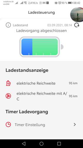

Hallo Jens,
da ich seit kurzem Besitzer eines RAV4 PHEV bin kann ich Dir die Frage aus der Praxis beantworten.
54km sind selbst bei Temperaturen zw. 0 und +5°C realistisch.
Ich habe mit Sitzheizung, ca. 10Min.angeschaltet, 56km rein elektrisch geschafft ohne besonders sparsam zu fahren.
(50:50 Stadt und Landstraße)
Natürlich habe ich nicht bis 100 voll beschleunigt und bin auf der Landstraße mit ca. 95km/h gefahren.
Im Gegensatz zu anderen Modellen ist der RAV4 PHEV aber auch im EV-Mode tauglich, bei 182PS.
Gruß Bernhard

Der RAV4 Plug-In Hybrid schafft nach WLTP 75 km, aaaaber:
"Batterieladung, individuelle Fahrweise, Geschwindigkeit, Außentemperatur, Topografie und Nutzung elektrischer Verbraucher haben Einfluss auf die tatsächliche Reichweite"
Da hilft nur: ab zum nächsten Händler und probefahren.
