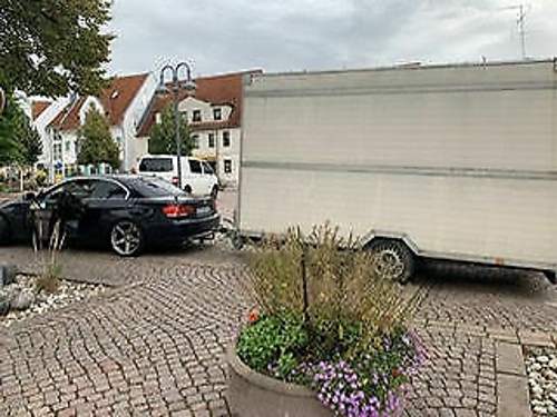

Ich kämpfe im
Moment damit das mein Cabrio hinten zu tief liegt, egal ob Fahrwerk/M-Sport Eibach jetzt original immer steht der hinten knapp vorm eintauchen in das Radhaus - genau an der Kotflügelkante.
Jetzt war es früher so das ich meinen Opel Kadett E 3-trg einfach die Federn vom Kombi eingebaut habe, schon stand der schön Keilig da.
Geht sowas beim e93 auch???
Sind sie Federn bis auf die Höhe gleich im Durchmesser???

Sooo, da ich ja ein cleverle bin hab ich bei eBay geschaut und je zwei hintere Federn von Limo und Touring günstig erworben.
Es ist kein Farbpunkt, es sind Aufdrucke, das Cabrio hab eben jenes C8, die von der Limo und dem Touring „F irgendwas“.
Unterscheiden tun sie sich in der Stärke, die vom Touring sind natürlich klar die stärksten.
Also habe ich jetzt die drin, und oh Wunder, er kam hinten jetzt Tatsache 2cm höher!
Ich hatte Tränen der Rührung in den Augen!
Nach den Originalen, den Tieferlegungsfedern, den M-Sport-Federn, den von Eibach und jetzt denen bin ich mit dem Arsch vom Cabrio eigentlich fast da wo ich hin wollte! Vorher hing der Arsch immer runter, bei allen Federn das gleiche Bild, mein Mechaniker und ich waren ratlos...

Passt doch, sieht super aus
Stell doch mal ein richtiges Bild rein.
Ich finde es ehrlich gesagt nicht so gelungen! Für mich ist der Wagen extrem Kopflastig.... . Mich würde mal interessieren wie hoch der Bodenabstand unter den Wagenheber aufnahmen vorne und hinten ist. Da müssen ja nun erhebliche Unterschiede sein.

Manfred und Rommulaner, ich werd morgen mal messen - war das WE außerhalb im Einsatz und habe nur diese Bilder vom Weibchen bekommen.
Morgen....
Soooo, endlich mal dazu gekommen....
