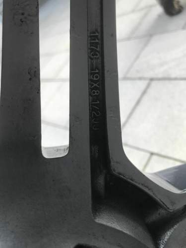

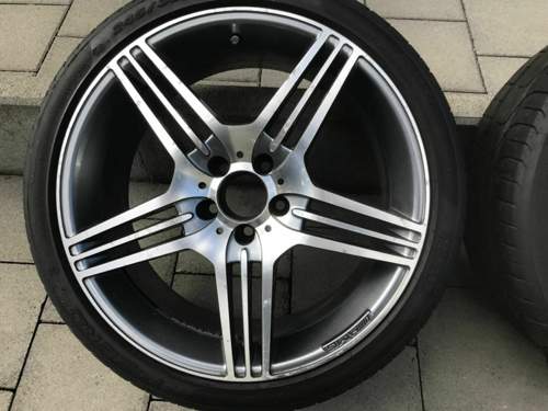

Hallo zusammen :)
Habe vor kurzen etwas ältere MB Felgen für den Winter gekauft.(angeblich von einem CLS 63 oder E 63). Leider passen sie doch nicht auf mein Auto und ich wollte sie jetzt wieder verkaufen. Nun hat jemand unter meine Anzeige geschrieben, die Felgen seien Fake. Ich bin sehr verwundert, da ich in einer MB Werkstatt war, um die Felgen testweise zu montieren. Ich nehme an die hätten mir dort schon mitgeteilt, dass ich da Fakes habe. Kann mir da jemand weiterhelfen? Möchte die nicht weiterverkaufen wenn sie nicht echt sind.

Wenn Du nach Reifenfreigabe C219 googlest, findet Du ein PDF mit CLS C219-Rädern mit Bild.
Sieht ungefähr ähnlich wie A 219 401 34 02 aus. Findest Du die Nummer irgendwo auf dem Rad?
Die Beschriftung ist ungewöhnlich für Mercedes, weil die normalerweise die Maulweite zuerst und dann die Zollgröße schreiben, also 8.5x19
Nein die Felgen sind nicht Original und mit Sicherheit auch lebensgefährlich (möchte nicht wissen welche Aluminiumlegierung die benutzt haben).
Was soll da draufstehen? AMG ist es nicht... "HMG"?
FINGER WEG!
hat der TE doch schon erworben, es muss eine MB Nummer inne sein, sonst wohl doch Fake
Themenstarteram 16. Oktober 2021 um 11:25
Vielen Dank für Die Antworten! Habe nun Herausgefunden, dass es Strassenzugelassene Nachbauten der Firma AAA-Wheels Schweiz sind. Sind also Fake aber ziemlich sicher nicht lebensgefährlich?!

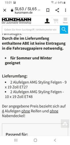

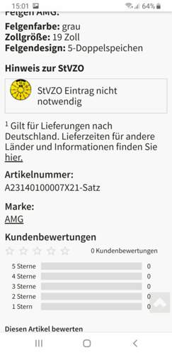

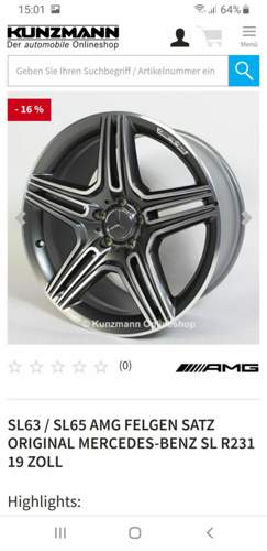

Hallo in die Runde!
Könnt ihr mir Bitte bei diesen originalen Felgen vom Sl 63 AMG helfen!
Diese habe ich gekauft in 9x19 et27 und 10x19 et48 und wollte sie auf meinen CLS 350 Shotting Brake bauen. Bereifung ist die gleiche wie original 255 35 19 und hinten 285 30 19.
Es geht um die Traglast der Felgen.
Ich habe hinten 1295Kg Achslast im Anhängerbetrieb 1415Kg.
Über eine Antwort würde ich mich sehr freuen .

natürlich nicht. Das " nicht" ist irgendwie verloren gegangen. Hatte auch nicht mehr drauf geachtet. Sorry.
