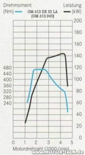

Auf unserem S320 CDI W220 haben wir: 17 Zoller 225 / 50 oder 55 meine ich? hankook-Reifen drauf.
Hinten sind diese Reifen nach sage und schreibe 10.000 (!) km runter.
Es soll kein "Sche* Auto, ich hab kein Geld für Reifen-Thread" sein, es soll lediglich mir und auch den anderen hier zur Information gehen. Die Kosten für die Reifen, und wenn wir hinten jedes Jahr neue brauchen, sind ja im Vergleich zum Rest des Autos Peanuts, also den Thread NICHT falsch verstehen und bitte KEINE Kommentare von wegen: "Hättest dirn Golf gekauft".
Meinen Vater und ich intersiert lediglich, wie lang eure Reifen bei welchem Motor halten. Übrigens: Vorne haben die Reifen höchstens 2mm Profil verloren. Hinten jedoch sind sie nun runter. Die 2000km ans Meer haben auch fast 3 mm Profil gekostet.
Liegts an dem Hohem Drehmoment vom 320cdi ( was ja vorallem früh anlieg - Schlupf ), oder ist da was falsch eingestellt. Oder (:o) kann es einfach an den Reifen liegen?

Wir sind die meißte Zeit ja eher unter Last gefahren, wobei eigentlich nicht immer so viel Gas gegeben wurde. Nur wenn "es mich mal juckte ;)". Bzw auch die Berge hoch ging mit realtiv wenig (!!!!!!) Drehzahl. Es ist also nicht so das wir dauernd Burnouts machen oder an jeder Ampel Vollgas ;).
Bei Regen sind bei wenig (!!!) Gas des öfteren die Räder durchgedreht, der 320CDI Motor zieht ja schon gut, und Diesel ---> vorallem untenrum. Trotzdem findet mein Vater und auch ich (!!!) 10.000 arg wenig für Markenreifen/"Markenreifen?".

Wir sind in unseren Spanienurlaub 8600 KM in vier Wochen gefahren, vor der Abfahrt waren 85 % Profil auf der Hinterachse, angekommen in Deutschland waren sie hinten Blank:mad: . Unser Dickschiff ist ein V8 und hat den Falken reifen drauf… Ist wohl auch ein Reifenvernichter
Luis
Also ca. 1/3 des Neuprofils nach 2.000 km ist deffinitiv zu viel - auch hinten sollten Markenreifen auch bei dem Drehmoment des 320ers 30-40 Tkm halten. Hatte selbst nie einen W220, kann mir aber nicht vorstellen, dass der einen so deutlich höheren Verschleiss als andere Baureihen mit der Motor-Getriebe-Kombination haben soll.
